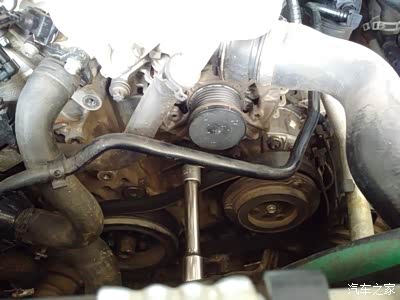

首先拆掉空滤,这样空间较大;便于操作。

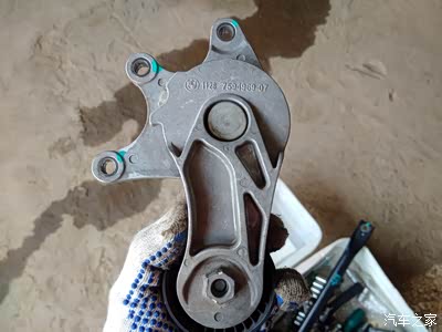

先松掉皮带,拆掉张紧轮的3个固定螺丝;张紧轮挡住了发电机的固定螺丝;
拆掉发电机的固定螺丝。

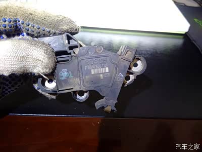

博世的发电机。
拿掉塑料盖子。
拆掉调节器的4个固定螺丝.

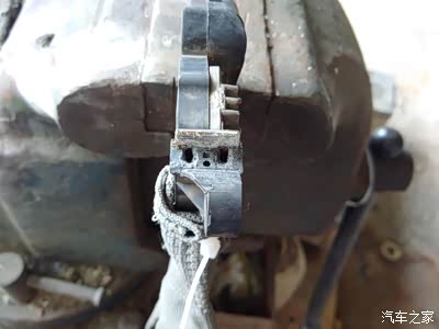

准备打磨焊点。
新碳刷;
慢慢打磨。
用手套把碳刷套起来,这样避免弹簧飞出去;
打磨将要焊接的地方。
