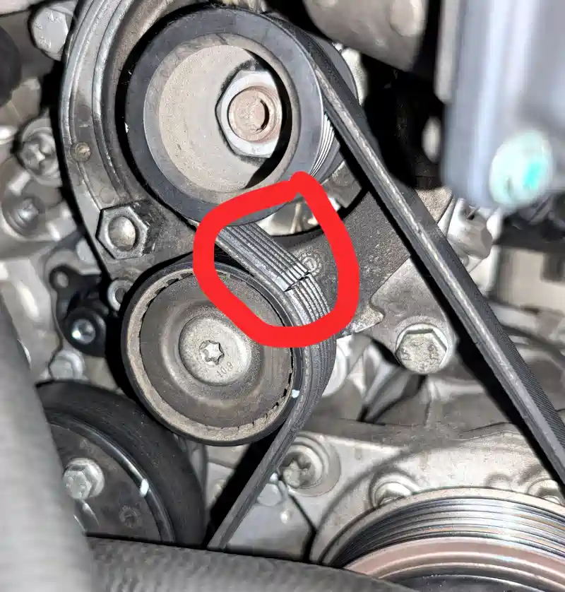

先补个漏,更换水泵头翻板的时候发现皮带有断裂了,所以同时更换了新皮带。关于皮带的选型,原厂皮带是INA代工的,型号是6PK 1163。我是个国产控,而且皮带这玩意儿都是很成熟的产品了,国产品牌做得并不比洋品牌差,所以优先选择国产品牌平替品。最终选型国产头部品牌“三XX” 6PK 1160,因为这个品牌的6PK 1163没货,只有1160和1165两个长度可选,两个长度都在+/-3mm的误差允许范围内。但是考虑到车子已经7年14万多公里了,张紧器肯定没新车那么紧了,如果选1165比原厂长度还长,那么张紧力肯定更差。所以最终选择1160的长度,以弥补减弱的张紧力。
用了7年14.66万公里,也该换新了

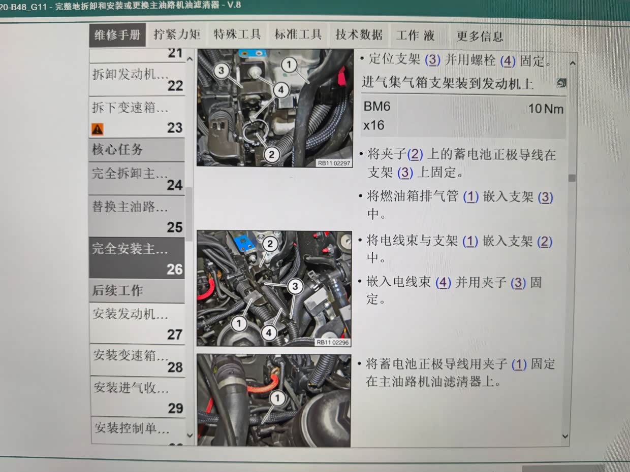

下面分享整个自己动手的更换过程。由于更换程序极其复杂、步骤极其多,而且基本上是我自己一个人在弄,施工的时候实在没有办法每一个步骤都拍照,因此下面会大量借用宝马ISTA里的图片进行说明,并配上少量我自己拍的实拍图。敬请谅解!但是ISTA上一些不必要的步骤我会省略,一些需要注意的地方我也会说明。有比较强动手能力的车主朋友可以参考,前提是你自己最好也有ISTA随时查阅。

13. 安装机油格底座
注意拧紧的顺序和扭矩。
14. 安装水管及线束支架
支架上的两颗M6螺栓先不要拧紧,贴上一点点紧即可。
注意!这是经验之谈,这个支架上还有一个孔是连接进气歧管的。如果你现在就打扭矩上紧,后面装进气歧管时,支架上的孔位和进气歧管上的孔位就有可能不一致,那进气歧管就会装不上。所以这里先贴上一点点紧即可,待装进气歧管时孔位对准咯,拧紧进气歧管上的螺栓后再来打这两颗M6螺栓的扭矩。虽然有点不好下手,但不是不能下手,也只有这个办法才比较省事儿。
