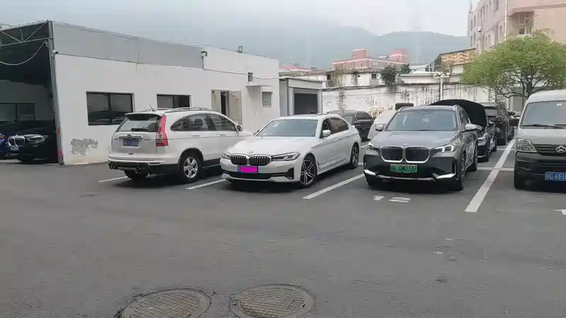

等待保养,尽管是周末假期,还是停满了等待保养的车辆。

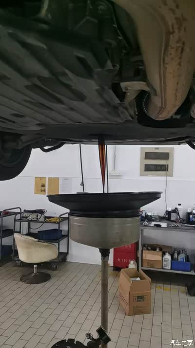

距离上次保养公里数已经过去9000多点公里了,放出来的机油还算是干净。
我看保养的小哥也是事情多,就没有让他拿量杯测量放出来的旧机油了。

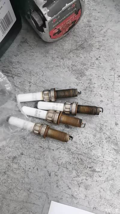

即将要更换的火花塞,是日本的,估计是NGK的
我记得在第二次、第四次保养的时候,给我更换的是法国冠军的火花塞,不知道两者是否有区别。

更换下来的火花塞
这些旧的火花塞是在第四次保养的时候更换的,距离本次保养跑的里程差不多是1.6万公里,第一、第二缸的火花塞比较黑,第三、第四缸会好点,不过表面都没有明显的油渍。

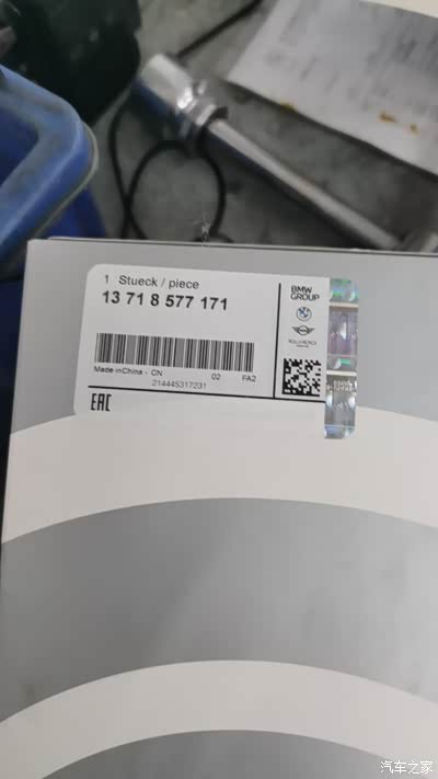

空气滤芯
本次更换 空气滤芯的包装箱,里面装的是旧的空气滤芯。

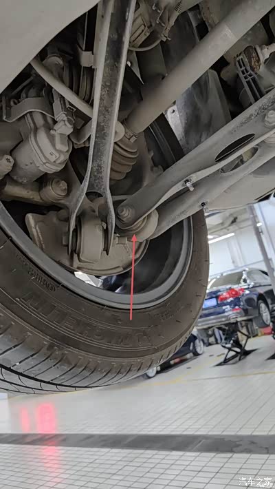

这种图片是汽车之家网上找的,后羊角的照片
第六次保养清单+维修清单
本次保养最大的意外就是后羊角全部都有声音,而且是4S店工作人员检查出来的,我自己还不清楚此事,这点必须要为他们的认真负责点赞,因为还在保修期内(我的车是2022年12月15日提车的),可以找厂家索赔,但是索赔过程比较麻烦,每个羊角需要拍摄三段有听到明显声响的视频,然后发给厂家审批,幸好厂家也爽快,及时批准了;幸好4S店也有羊角总成的库存,大的4S店就是好,当天下午就更换了,详细的维修清单已经附上,据说如果超保了,这两个总成件维修下来估计要2个W了。
PS:后轮羊角异响,故障表现为最开始上下车会“砰”的响一声,夏季尤其明显,这个是这代5系的通病,大家可以自己去测试一下,如果发现有这种现象,还在保修期内的抓紧找厂家索赔。
