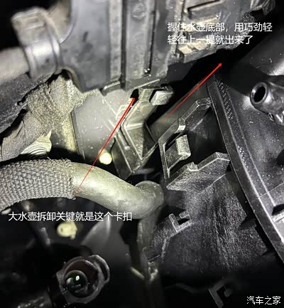

1.水壶,这个好换,但第一次没经验呀,虽有各种拆卸视频、图文,但都不够详细,这里最关键是大水壶的那个卡子,霸蛮没用,需要巧劲:
关键就是巧劲

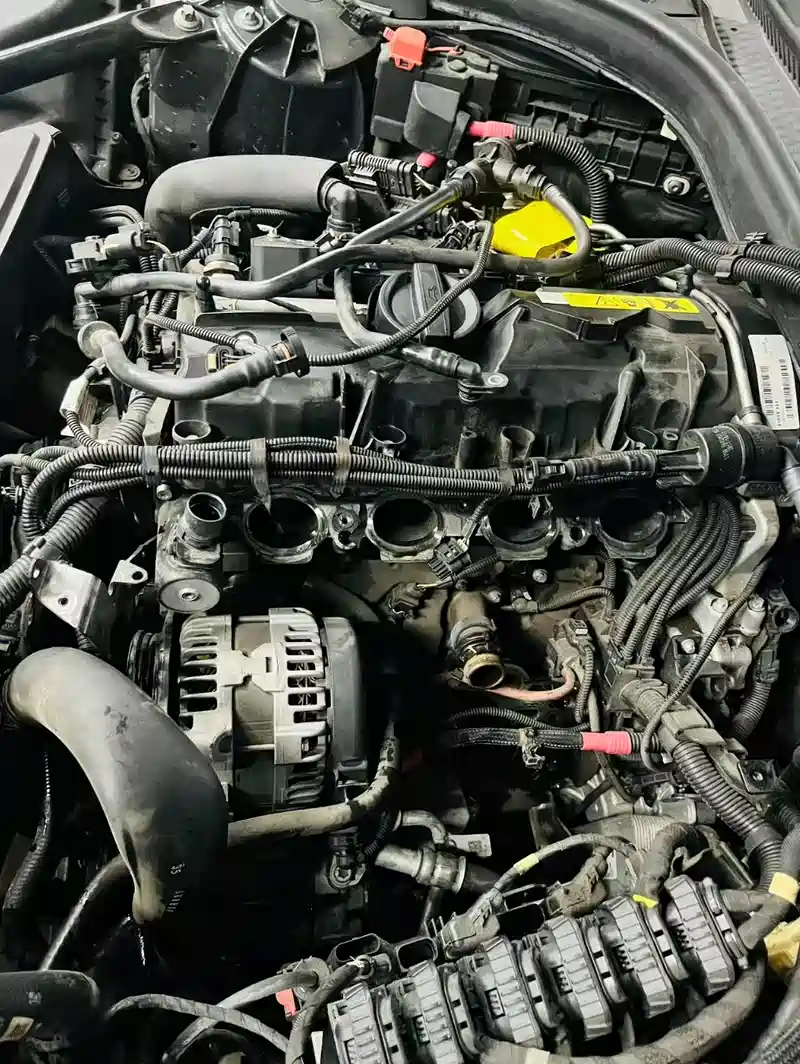

2. 某涡轮水管,这个管自己更换难度4.5颗星,主要难在涡轮接头真不好施工。
看到那些恶心的水垢痕迹了吗!就是接头渗透导致的。
时候检查,水管完全没有问题,业务老化,原厂采用的是EPDM,三元乙丙橡胶,耐臭氧、耐热、耐候等耐老化
方法总部困难多,还得感谢前辈的开发精神,在网上找到这个替换件,只需要换前部分的软管,完美避开涡轮接口施工麻烦的难题,关键还是铝合金接口。
最大的难题是老管的拆卸,用纯手工锯何锉刀花了近1小时才取下来,当时旧腰酸背痛老眼昏花!
换好后的效果,红色真醒目。
