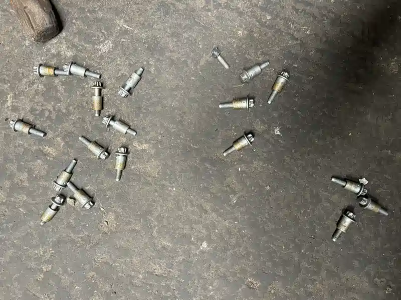

这是拆下来的气门室盖螺丝,一共20个,外侧14个,内部6个,为什么我记得这么清楚?因为当时拆了螺丝以后这是第一次动发动机,很严实,撬不动,导致汽修厂朋友都怀疑螺丝是不是少卸了。看上面的螺丝,因为到了更换的时间了所以连螺丝的卡子都一起给拆下来的,因为塑料气门室盖的这个螺丝孔已经因为长时间高温变大了,所以一起给拔出来了,同时这也是渗油的重要原因,这外围的14个螺丝孔都因为高温胀大了,也就没有所谓密封可言了,顺着这14个螺丝孔就冒机油出来了,对,没错,跟气门室盖自身的密封条没有任何关系,就是这几个螺丝孔作祟,图片上可以清楚看到,螺丝的这个限位卡全都布满了黄色,那就是漏出来的机油。
