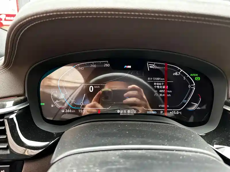

       22年新购买的525M改款二至今已经跑了5W公里了,跑的也不算少了。
节能模式,5W1千公里
