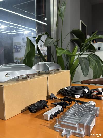

今天和大家分享一下24款宝马5系的原厂360全景影像,目前24款宝马5系卖的越来越多,很多525车子出厂不带360全景影像,很多车友后期对360全景影像比较感兴趣,所以就和大家分享一下24款宝马5系原厂的360全景影像。

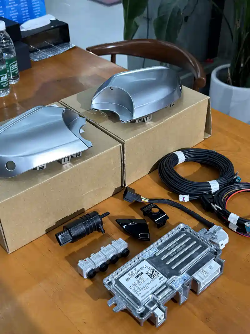

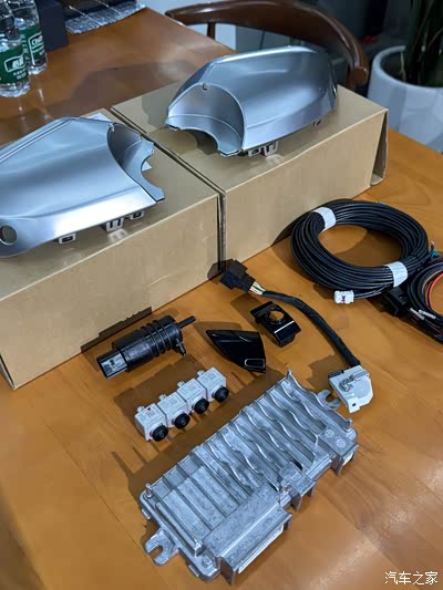

24款宝马5系原厂360全景影像后期加装360全景影像配件如下:
1.360全景影像的环视模块1个,模块一般都是没有用过的
2.原厂后视镜底壳1对,原厂的磨砂做工比较精致,外面目前后视镜底壳有高仿的,其实外面报价后,你要问他们后视镜底壳是原厂的还是副厂的,原厂的后视镜底壳大家都是4S店订货的,带有包装,一般这个后视镜底壳不带包装的,大部分都是假货,毕竟自己订的原厂全新件谁也不会无缘无故的去把包装给拆掉。
3.环视摄像头需要4个,原车的倒车影像摄像头需要给换掉,原车自带的摄像头是不支持360全景影像的,必须要换掉的
4.环视线材1套,视频线和环视模块转接线这些都不是原厂的,但是视频线也分好些的,一般的,好些的视频线,视频受磁场干扰小些
5.前摄像固定支架1个,原车的中网摄像头安装的位置是预留好的,只需要后期把中网的小塑料支架扣下来换上支持全景的摄像头支架就可以了。
6.喷水马达1个,建议安装上,原厂的协议是要安装这个的。
下面就是宝马5系安装原厂360全景影像多需要的原厂配件

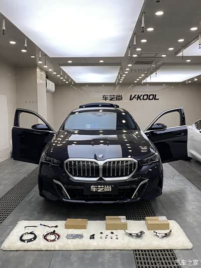

24款宝马5系安装全景所需要的环视模块1个,四个摄像头,环视线材1套,支持全景的后视镜底壳1对,喷水马达1个,前摄像头固定支架盖板1套
原厂360全景影像模块 UCAP,环视摄像头
前摄像头固定支架
支持环视的原厂后视镜底壳1对
原厂后视镜底壳1对

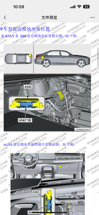

原厂的雷达模块在后备箱的右手边,要把原车自带的雷达模块取下,换成支持全景的360全景模块,换模块的时间,要加个无损转接线材,因为原车雷达模块的针脚定义和原厂的全景雷达模块定义不一样的,为了方便,直接换成无损线材简单方便。
24款宝马5系安装原厂360全景影像的配件

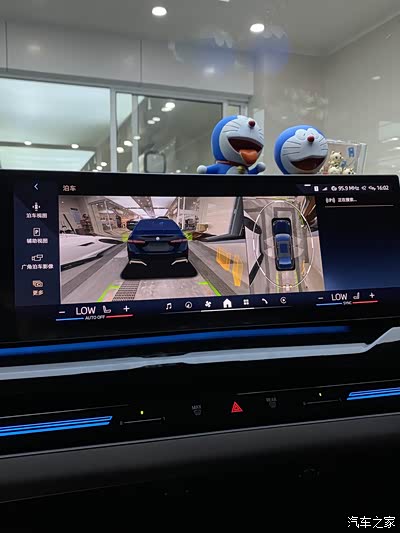

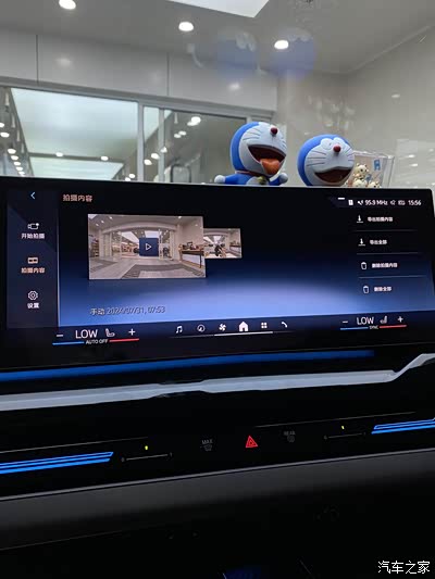

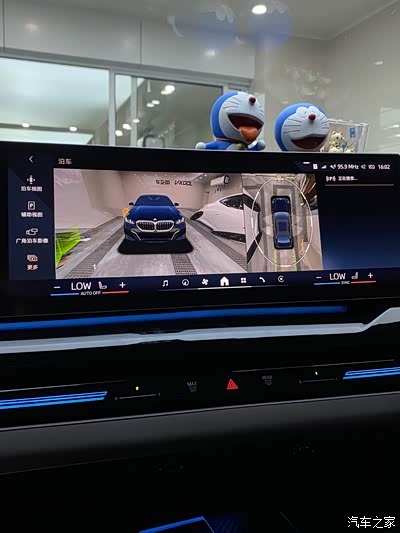

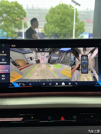

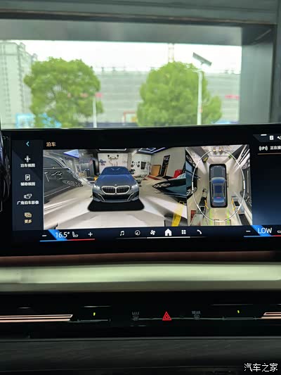

安装好的原厂360全景影像的效果
安装好的原厂360全景影像
宝马5系安装好的原厂360全景影像效果
安装好的原厂360全景影像
