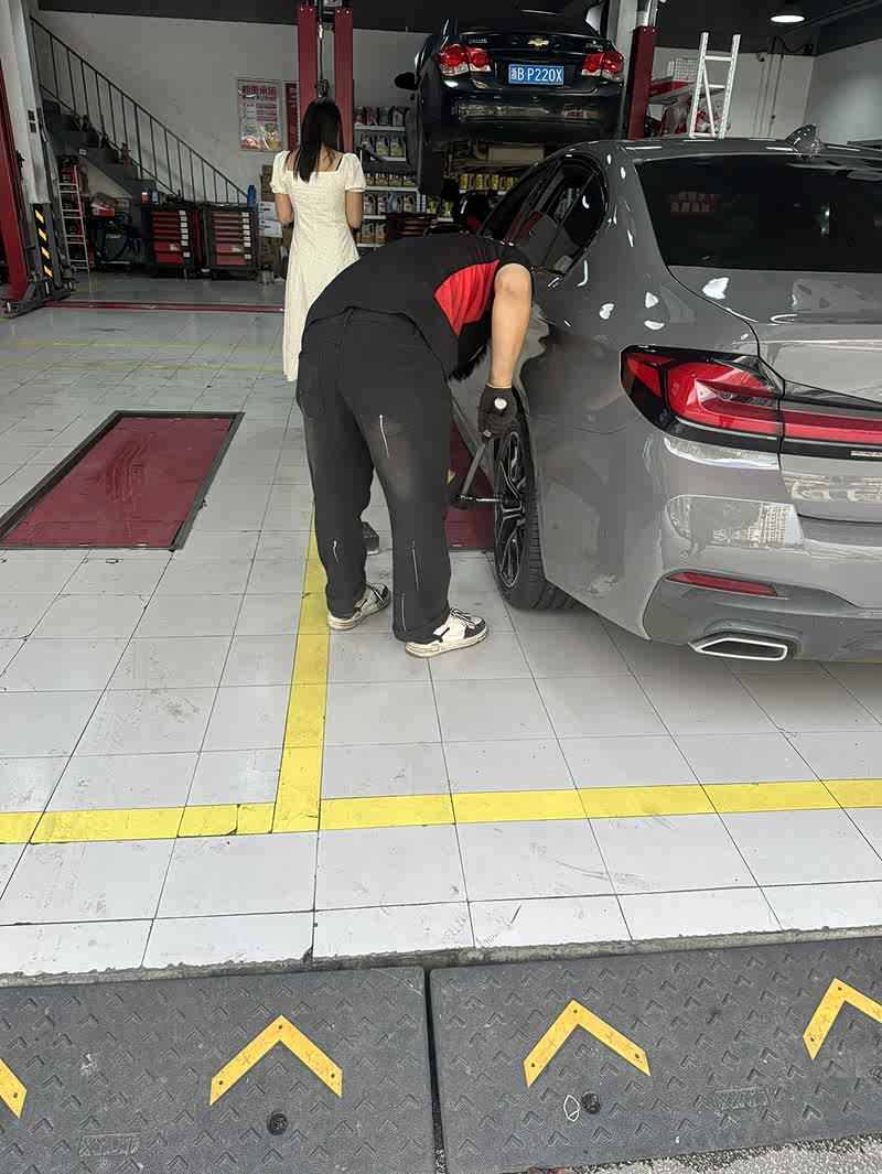

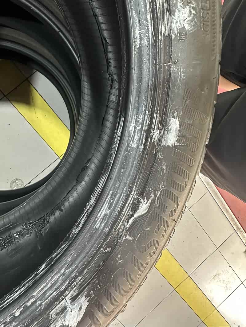

5系的防爆胎有一次破了个大洞,补了以后使用不稳定,还是换了好,特别是过一些坑的时候,一定要慢,否则容易鼓包,弄不好车胎内部会撕裂。这次换了国产防爆胎,性价比还不错。开了一下和合资胎区别不大,主要还是穷,消费降级了😂

防爆胎比较硬即使缺气仍能行驶一段距离,过坑洼路面的话就会很颠不舒适,不建议补胎直接换掉。

这个防爆胎破洞的话还是不建议补。我有一个玩的好的,他开车去钓鱼也是撞了石头,爆了。后面他去店里的话,那个师傅就是直接建议他更换原厂的轮胎。他说这样更安全,更稳定。
