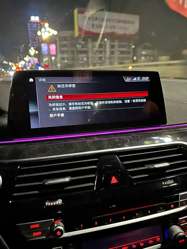

该爆的终究还是会爆

B48水温高,造成塑料件老化,换机油滤芯底座和水管,以后再也不买问题车,技术问题也不召回

冷却液壶下面有个传感器,时间长了接触不好,通病。换个水壶就行(传感器和水壶一体的)。没多少钱400左右,哈哈

先检查再说。我车5.6万公里的时候就提示过冷却液过低,开几十公里又自己消失了。到9.10万公里又出现一次同样的情况,我都没管它,正常使用。直到12万公里才爆

怎么说呢基本到10W公里,该漏的都要换了,水箱漏,油底壳渗油,中缸水管老化渗水。15W公里时候,水泵,节温器,风扇,

8.5万公里出现报警,加了冷却液开了5000公里又报警了,检查以后罐子没爆啊,继续开。。。
