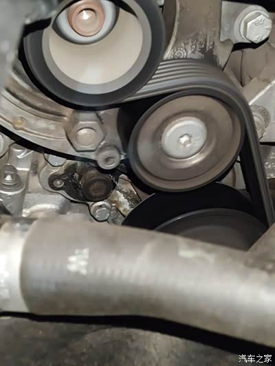

大家好,8万?公里漏水的有没有?你们都是换的原厂水泵还是萨拉力水泵呢?质量怎么样?

原厂水泵就是萨来力代工的,原厂的都有通病了,还换萨来力的?!建议换皮尔博格或菲比的,性价比更高。另外维修店都会建议你连支架一起换了,那是他想赚你钱。支架是全铝的,不会变形不会坏的,会坏的是支架里的两个密封圈,自己网上买两个氟胶的密封圈换上就行了,不用换支架。

漏水比漏油更可怕,漏油不会马上把你丢在半道,但是漏水分分钟让你停在半道,所以 这些配件最好 使用原厂的。

7万9瘫在路上。水泵水管 涡轮水管全换了。6k

2018年7月户,当前行驶13.5W公里,刚做完漏水防治整备:机油滤㡳座全铝马勒+原厂垫圈,原厂水泵总成,原厂涡轮进出水管,副水箱回水管

我3万公里就开始漏水了

4万公里时候水泵有些许的渗漏  ,但车子没报警, 又开了千万公里,大概5万多的时候  连更换防冻液  一起更换水水泵, 在4儿子店换的,好像报价3000多,当时买保险送了1000的卷  ,就给用了 ,在更换前也询问了京东养车的更换价格   ,萨莱丽的大概更换加防冻液是1800也不2000多点, 最后还是选择了4儿子店 。 同时店里又提醒我要关注水管的情况。。。 期间跟修车师傅聊, 他说更换新水泵后 基本就没有在来修这个的了。。。

我是宝马车主,B48大面积漏水,修的怀疑人生,建议官方召回吧,这已经不是通病了,是缺陷…

我是8万水泵渗漏,9万冷却液渗漏
