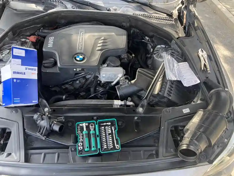

车行报价 原厂电子节温器900多,冷却液240 ,工时200   一共要 1340元。  我买的马勒的节温器花了260元,这个牌子是宝马代工跟原厂的完全一样只是磨了宝马标。 加上冷却液200 。一共花了460元。 省下880元。  花了1个多钟,工具不趁手比较难拆。
开拆。要拆掉涡轮进气管中段,要小心点拆,老车涡轮进气管很容易被按断,我的之前按断已经换过。 工具要用到 梅花内六角扳手, 一字螺丝刀, 还有拆水管卡扣的大口钳子。
要把今气管口都套住,不然会拆水管的时候水漏进去很麻烦。
跟原厂的完全一样,产品上 宝马标被磨了。
拆开后冷却液漏一地。最好凉车拆,不然拆的时候烫手。
搞定。  后面加冷却液排空气就没拍。  冷却液加了7升才够。
