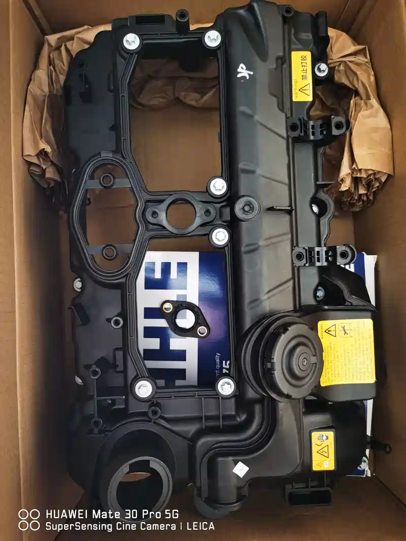

13款宝马525在我手中已经有11个年头了,前几天检查机油油量,发现11000公里后机油消耗了大概有四分之一,拆下进气管,发现进气管里面很多机油,甚至都渗到外面了,所以更换气门室盖提上议程。
直接上图,马勒的气门室盖,也是中国制造。便宜,就是不知道质量怎么样,上个气门室盖也是国产的ACBM,用了应该是三年左右,废气阀不行了,油气分离不彻底了。这次选择马勒,毕竟是国际大品牌,虽然是中国制造的,不过相信中国制造,马勒的检验标准比国产品牌的检验标准应该会严格很多。希望这次更换能用的久一点。
气门室盖拆开,里面有点发黄,应该是经常大公里数换机油导致的。
检查了链条导板,基本没有什么磨损,也没有松动,链条跟链板已经更换过了,到现在已经又开了六万多公里了。
