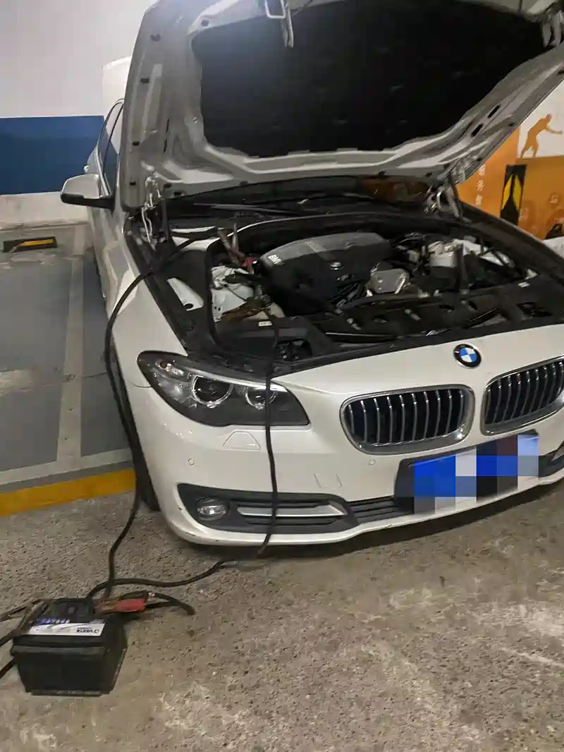

华晨宝马5系 525Li 17款,六年零六个月的老伙计,也到了需要更换电瓶的时候。最近这段时间,能明显感觉打火费力了,就好像是有人哮喘一样,启动一点不利索,上气不接下气,就感觉一口气上不来就启动不起来的那种感觉。本想抽空去换电瓶,奈何恰好赶上出差,车子停在地下车库十余天,没有启动。今晚回来,本打算开车出去,无奈在车库,车子直接启动不了了。
17年提的车,电瓶用了六年零六个月,算是超长使用寿命了,没废话,赶紧换电瓶吧。只不过,晚上九点多,四儿子店已经下班了,但我明天又要开车用,只能求救了车友群的车友们。得知我这辆车,原厂就是瓦尔塔电瓶。打电话问了了家附近的一个瓦尔塔专营店,老板出去换电瓶,赶不过来。又打电话问了另一家店,比较幸运的是这家老板在,报了自己车子的型号,老板帮我查了车子匹配的电池,大概十五分钟,师傅带着电瓶到达车库。

师傅抵达现场,准备搭电换电瓶。
在这里要说一下,断电之后,车内的有些电器会恢复出厂默认值,如果恢复出厂默认值了,还需要匹配或者调校。所以,宝马换电瓶的时候,是需要搭电换的。
打着手电换电瓶,条件略微有点艰苦。
换电瓶的大哥跟我说,车子不开的时候,电瓶也会放电,对于我这种上了年岁的车,电瓶亏电会更严重。尤其是宝马车,不知道各位宝马车友有没有这种感受?大哥说,宝马车长时间不开,亏电症状更明显,他经常遇见我这种情况的车主。
建议各位,车子最低一个星期启动一次。
旧电瓶成功拆除。原厂就是瓦尔塔电瓶,接着换瓦尔塔电瓶。
