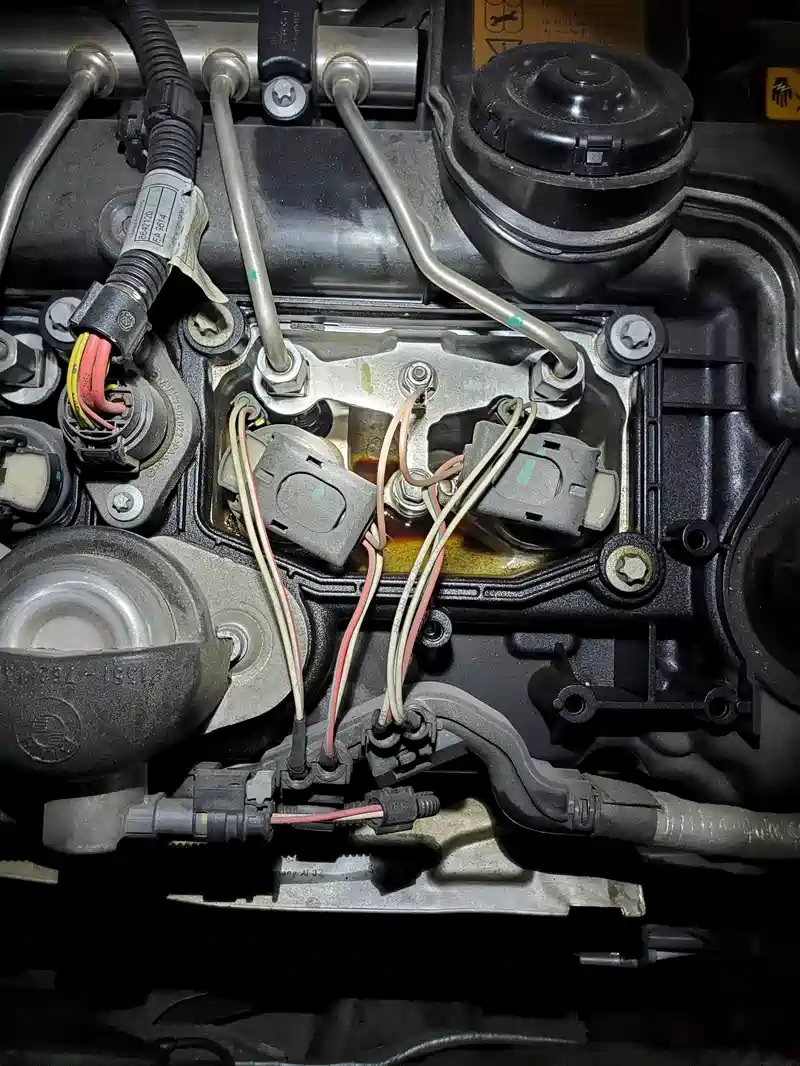

春节期间跑长途,路上出现警告机油量低,回家补充了半升机油,没放心上。这2周期前接到报告说闻到臭油味道,车头还冒烟。开盖检查,已经积油,这宝马通病跑不了了,6.7万公里,2015年车,引擎是N20B20改进版,装饰盖上已取消了真空泵的集油腔。
网上看高手们的操作帖貌似不难,于是买了气门室盖垫回来就开拆气门室盖了,这首拆被迫停工,因为发现必须先拆除真空泵,而这东西在最里面靠近挡火墙,操作空间不大,手上工具进不去。只好复原,网上买工具,就是下面图的袖珍棘轮扳手,省空间,拆真空泵3个螺丝用T30批头,然后第二次重新施工。我只买了个号称原厂的气门室盖垫(无贴标),拼夕夕的,试试看效果,希望原厂盖子没变形,以后不行再考虑铝的气门室盖总成。
趁清明假期动手了,半天功夫就行。能自己动手的都大概知道步骤就不细说了,我只说说一些需注意之处,给第一次拆的同学可以参考。
1、我没有断开总电源。先拆电脑上2个线束的插头,把线束移位以腾出操作空间。副驾驶侧三角挡板、雨刮器、前玻璃集水板、防火墙隔音棉这些都不需要动,我拆的多余。
2、拆真空泵,看不见3粒安装螺丝,参考真空泵的图片,手摸,袖珍棘轮扳手伸进去拆,这活得趴在引擎上干,比较狼狈。工具记得绑根绳子,否则掉下去就悲剧了要拆底板。
3、拆各个固定卡子要小心,否则免不了断掉,宝马的塑胶件挺脆的,差评。点火线圈不需要拆掉,不会影响换气门室盖。
4、拆汽油供油管,活动扳手就行,注意期间别通电,会引发油泵工作喷油。
5、气门室盖垫一套垫子都换了,要把安装螺丝预先塞装进去,以免新垫子错位被套筒压住。完全没有打密封胶。
6、紧气门室盖螺丝不要急,轮流一点点紧,我没有扭力扳手,凭感觉吧,不需要上很紧。
7、真空泵有专门的密封圈,顺便检查下,没漏就继续用,可单独更换。真空泵的的转子缺口要对好里面凸轮轴的凸块,否则放不进去,我就折腾了好一会。第一次没经验。
8、靠电源线正极有2个插头,应该是前后氧传感器的,样子差不多,但芯的颜色不一样,一个棕色一个黑色,对应插座颜色,不会搞混的。凸轮轴位置传感器有2个,拆很方便,就直接拆了,插头上刷了绿色检验漆,注意一下也不会装错的,但估计这东西不分进排气的,换错应该没问题。
9、复原后着车,注意检查汽油管接头是否有泄漏,这玩意比较危险。
