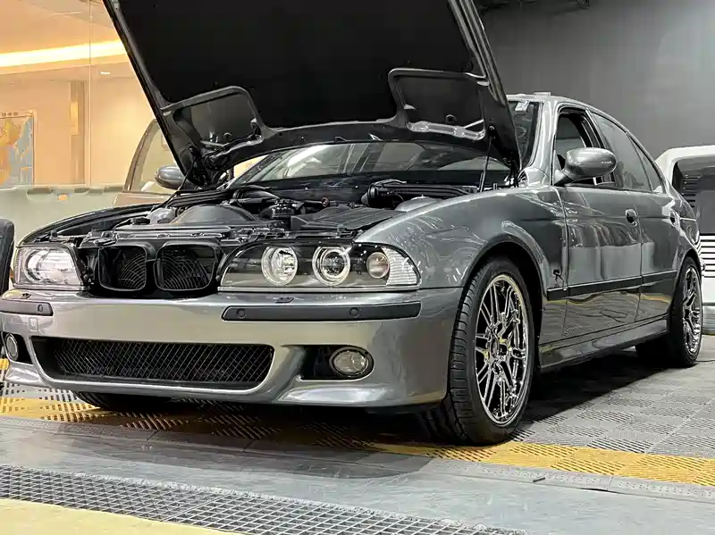

机盖棉归位!困死我了,写不动了!
机舱一块隔热板成色有些不达标,赶紧得返工,虽然比较麻烦!
你看这块多亮!

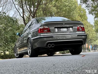

屁股的颜值担当,老二!
小鸭尾还是可以的!
忍不住想点亮一下天使眼!
尾灯当然也很漂亮!
现成的牌照板不好看,太突兀!
没有怎么办,自己做!
提前下岗!
一定要对称,毫厘不差!
是不是漂亮了许多!
后牌照板直接怼原装的!
细节造型还是可以的!
精髓上身!
好看的不得了!公里数得调一调!

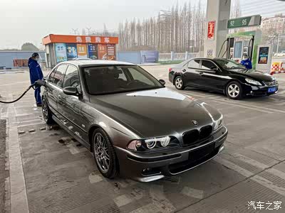

出去加个油,热个身!
左看右看上看下看横看竖看都好看!

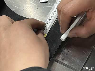

整车内饰最后一个bug,买不到成色好的,只能自己做了!
材料,上!
尺寸测量!
裁剪!
再量!
标注!
粘贴!
完事!TNND快崩溃了!

洗车,收尾!
水珠打的不均匀,差评!
M5同款内后视镜,好评!
桃木颜色虽然没改,和黑内还是很搭的!
M的方向盘配上灰底的表还是非常舒服的!
定制的脚垫都放的长毛了!
氛围灯的光线柔柔的!
轮圈简直不能再亮!
和原装M5的外观唯一的区别就是右边少了两个烟囱!
黑色的尾标和黑色的中网及窗户亮条相呼应!
擦干水珠,质感满满!
