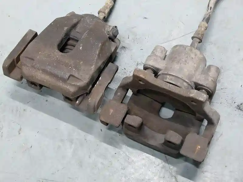

旧卡钳有点难看!
又是除锈!
上耐高温涂层!
刹车盘迫不及待上车了!
卡钳支架来了个热情的拥抱!
