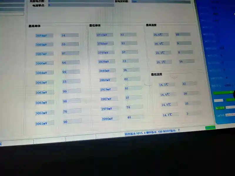

表哥的电牛2号电池坏了,表显续航200多实际跑30公里就跑不动了,问了修理厂修说先均衡一下看情况再说,均衡要1000块,表哥那人太抠舍不得花钱,我以前给自己的长安逸动EV200补过压差,他知道我能搞定就非让我给他修,没办法只好答应他。
CAN卡我有,然后咸鱼上20多块钱买了个上位机,第一次充满电读的电池数据没问题,压差2毫伏,我说这电池挺好呀,和新电池没区别呀,我以为是电脑版的问题,然后就开车跑测动态数据,结果越跑压差越大,问题一下就出来了,还是电池的问题,而且做均衡也没用了,只能更换有问题的电芯了。
一共11个模组,104串鹏辉铁锂大单体,坏了10串6个模组,才两年的车啊,跑了不到2万公里,这电池质量也太差了,要是去修理厂这可是一笔大费用。
没有认识的修理厂找不到举升机,于是找的免费的吊车开始拆电池包。把坏了的电芯全部拆下来,然后重组,
找的激光焊重新焊接电池链接片,然后网上找电芯,还没买回来,所以现在还没装好

10个电压低的电芯
