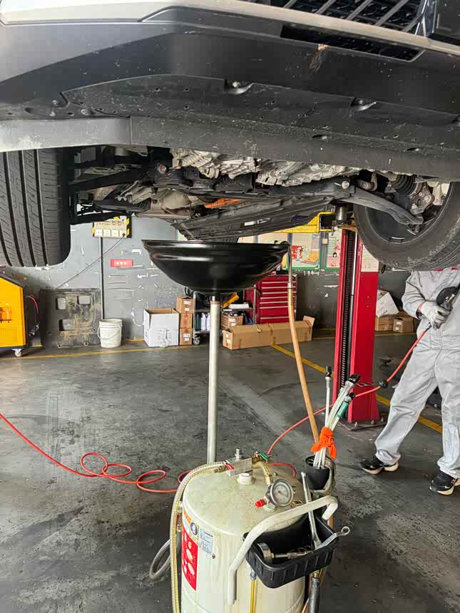

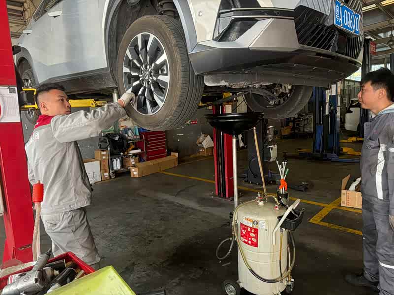

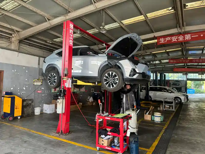

定期更换机油和滤清器,能减少发动机部件磨损,一般5000公里一换,至于换半合成机油还是全合成机油这个要看个人选择了,机油滤清器每次换机油时一同更换,防止杂质进入发动机,定期查看轮胎气压,保持在一定的数值,可以查看车辆手册来定,观察轮胎磨损状况,磨损不均或花纹深度不足1.6毫米就需更换,还要清理轮胎花纹里的石子杂物,定期更换空调滤清器,一年至少一次,定期检查车辆的冷却液、蓄电池、雨刮器等部件,冷却液不足要及时添加,雨刮器刮不干净就及时更换胶条 !
