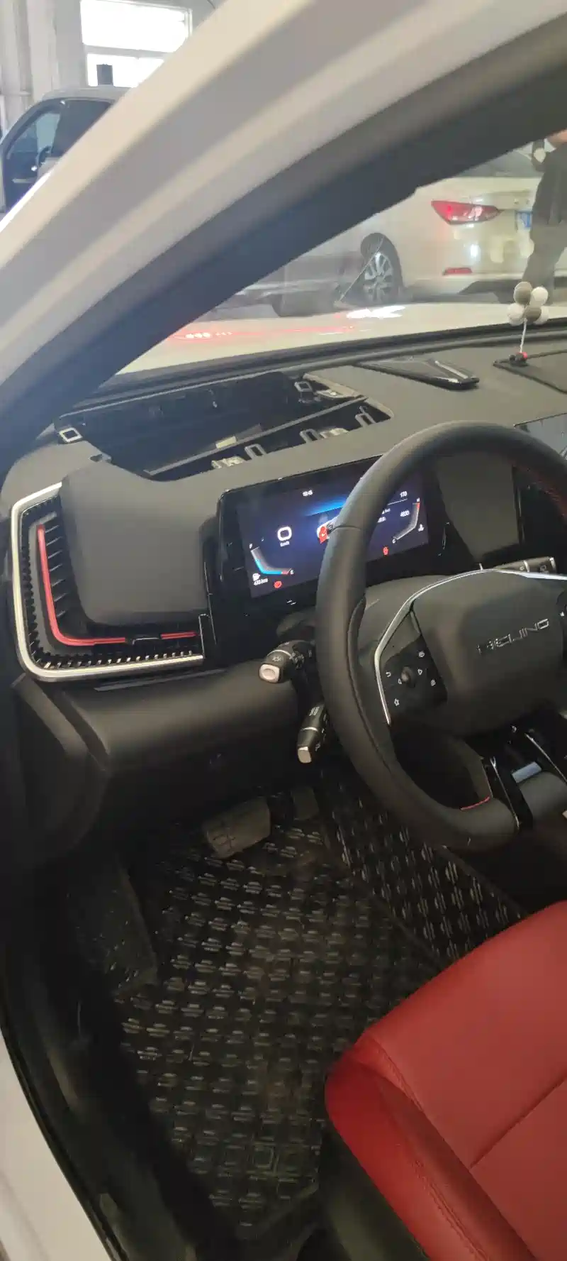

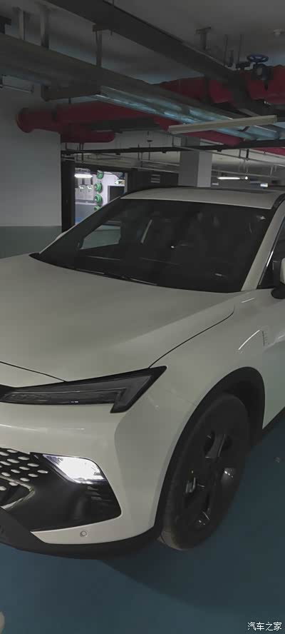

吐槽地方那就比较多了。我的这款车好像中了奖,成了4s店的练手修理车。刚开车的第一天,车蓝牙无法连上了,弄了整整一个下午,然后给厂家打电话,厂家说一会儿告诉,后来就开车回家,结果一开车没出园区,不管在平路颠簸路面,车速快或者慢均异响,仿佛四五个石子在hud玻璃上,售后开着跑了好几圈,说拆开看吧,我心里就想,我第一天就拆开修,凭什么,后来销售用力把hud右上角往上拉了些,声音缓解,但是治标不治本。然后已经10点多,4s店给我写了个证明,未出园区车辆异响。回家后第二天,厂家打电话连蓝牙,按来按去,说你再去4s店处理吧,之后就成了天天去售后的开始。去了售后,中午有事儿,售后弄了半天说你回吧,拿试驾车做做实验,弄好了再来,可是试驾车根本没有我这种毛病。hud拆开,下面贴了黑不胶带好了很多,但是左空调和语音控制还有轻微蜂鸣声,只是某些时候有,声音不明显。后来再去连蓝牙,连了半天,恢复出场设置,然后再系统升级,再重装系统,再换各种手机,说我媳妇儿苹果不行,换成我的小米连上了,分享了我媳妇儿的苹果,这就是这个车的好处,我们之后不需要带钥匙,只需要带上手机就行。再后来座椅记忆又不能用了,然后其他车又挨个试了一下,其他车都也正常。我这车又开始恢复出厂设置,系统升级,后来又关电源,怎么也弄不好,后来又反反复复操作一遍后,关电源关了十分钟,神奇的可以用了。后来想的总算完了,但是凭啥我这车买了两个星期,天天往修理厂跑,又不是开了两三年。后来开回来几天后打开手机app发现车门没关,车窗没关,发动机都没关,赶快往下跑,下去发现都关的,就是手机智能进入不能用了,手机打开车门,进去打不着火,手机控制发动机打开,起步时提示钥匙不在车中,我手机就在车里面,然后无语到家想上去取钥匙,一出车门,车警报响起,咚咚咚一直响,声音异常大,我跟个偷车的一样。更气不出一处来。后来折腾完,就给厂家和售后打电话,售后问在哪儿,我说负一车位,然后回复应该是信号不好,后来想,现在你出去有几个停车位不是地下停车位,我那车位平时打电话,微信语音还有打游戏都均正常,而且别的停车位还可能地下二三层,难道以后出去不能往地下停车场停吗?停进去在打车回家把钥匙拿上在返回来开车?还有一个问题是跟厂家反映快一个月能不能换个车,就是懒得搭理你。给五百块钱油卡,一种爱要不要,其他问题之后去4s店给你处理。我国庆几乎天天都在去修理厂,别人提车开车出去耍,我提了车,国庆天天去修理厂,现在还让去,我有那么多时间天天去么?不用上班吗?我来回一趟五十块钱油费,给我五百油卡处理。重点是我是新车!!!反正我真堵心!!!

1.出厂车辆HUD异响。(在平路颠簸路面车速快或者慢均异响,仿佛四五个石子在hud玻璃上)

5.北京汽车APP显示车门车窗未关闭,发动机并未熄火,座椅加热开的。

hud异响处理

app异常
人和手机都在车中,但车并没有检测到钥匙
