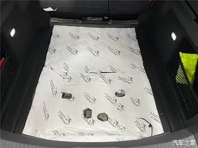

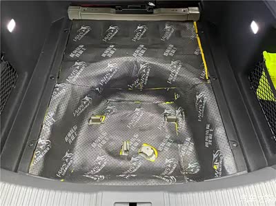

后备箱是一个空腔结构,汽车行驶时后备箱处很容易产生空腔共鸣,技师先使用金鲨JS300对后备箱处做止振处理,减少空腔共鸣的产生;再使用隔音垫对后备箱做隔音处理,减少噪声的传播;最后使用银鲨棉对后备箱做吸音处理,将噪声进一步吸收,以使得隔音效果更加理想。
使用金鲨JS300对后备箱做止振处理
使用隔音垫对后备箱做隔音处理
使用银鲨棉对后备箱做吸音处理
