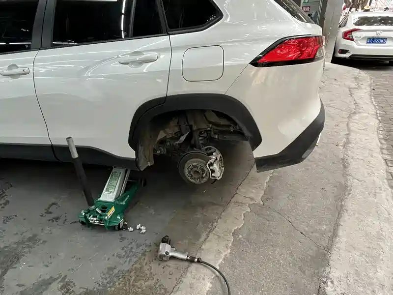

问 锐放轮胎215/60R17能换成215/65R17吗?性价比推荐有哪些? 删除 推荐精华 置顶 取消置顶 关闭回复 打开回复 推荐编辑 楼主禁言 移动帖子 重置头像 操作记录 达芬奇的蛋蛋 0浏览 · 2025-03-31 11:11· 发布于甘肃 我的锐放的轮胎是215 60r17的可以换成215 65r17的吗,或者有哪些性价比高的轮胎推荐 举报 打开汽车之家 阅读体验更好 相关问题 更多 问丰田锐放先锋版 0回答 问丰田锐放动力电池延保 0回答 问关于原厂质保的问题 0回答 问锐放噪音、大神求解 0回答 问卡罗拉锐放适合买吗? 0回答 问卡罗拉锐放纯油丐版 0回答 全部回复 只看楼主 旭日阳刚1986 关禁闭 已屏蔽 明锐 不太建议换。虽然轮毂尺寸不变,但轮胎扁平比变大,胎壁变厚,轮胎外径会增加。215/60R17轮胎外径约683mm,215/65R17轮胎外径约712mm,外径差值较大,可能会导致实际车速比仪表盘显示车速快,还可能让轮胎剐蹭到泥盖或叶子板等部位,造成安全隐患。关于型号,友友要根据自己的预算来确定,推荐米其林,普林斯通等大牌的。 2025-03-31 11:28 来自上海 回复 沙发 屏蔽此人 举报 删除 取消删除 禁言 重置头像 共有条对话 > 凯普狄诺607 关禁闭 已屏蔽 雪铁龙C5 不管舒适性和操控性如何都不建议改装更换,轮毂的样式可以改变,不改变原车轮毂轮胎尺寸没问题,现在年审时全国交警队对轮胎尺寸的要求非常严格,改装过的不是原车尺寸的都通不过年审。 2025-03-31 11:50 来自上海 回复 板凳 屏蔽此人 举报 删除 取消删除 禁言 重置头像 共有条对话 > 没带氢气 关禁闭 已屏蔽 卡罗拉锐放 年审记得换回来 2025-03-31 16:08 来自北京 回复 地板 屏蔽此人 举报 删除 取消删除 禁言 重置头像 共有条对话 > 飞船1号 关禁闭 已屏蔽 卡罗拉锐放 更换都是可以换,只不过是你这个年审的时候跟公告不一样,到时候要更换回来。 2025-03-31 20:35 回复 屏蔽此人 举报 删除 取消删除 禁言 重置头像 共有条对话 > yzdavid 关禁闭 已屏蔽 嘉年华 扁平比稍微差一点,原则上问题不大,只是更换的目的何在。SUV本来底盘就高,这样换了高度还会增加一点,重心更不稳,实际车速也会比表显高一点。即使换也应该换更扁的尺寸215 55r17 2025-03-31 21:37 来自山东 回复 屏蔽此人 举报 删除 取消删除 禁言 重置头像 共有条对话 > 还想在主楼增加内容?点击续写主楼内容 登录 参与更多互动 发表回复 打开App,查看更多评论 首 页 上一页 下一页 末 页 跳 转 取 消 还想在主楼增加内容?点击续写主楼内容 登录 参与更多互动 系统故障 发表回复 图片最多上传9张 微信好友 微信朋友圈 新浪微博 QQ好友 QQ空间 取消 相关推荐 加载中
