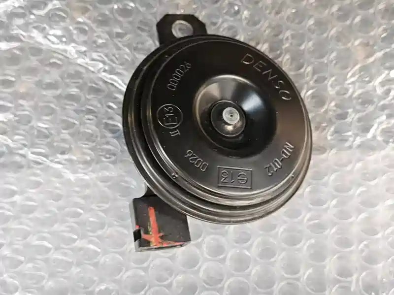

上车第一下按喇叭差点吓一跳,媲美雅迪电动车的声音简直让人哭笑不得,必改!
原车的烧饼喇叭
斥资75大洋买了对蜗牛,高低音搭配,洪亮多了。
