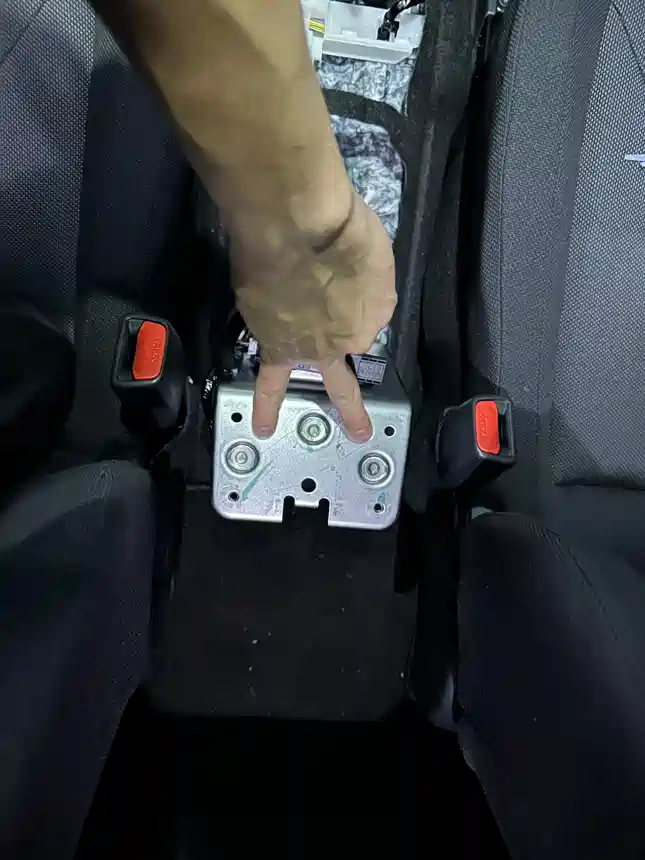

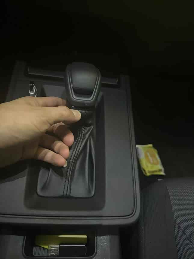

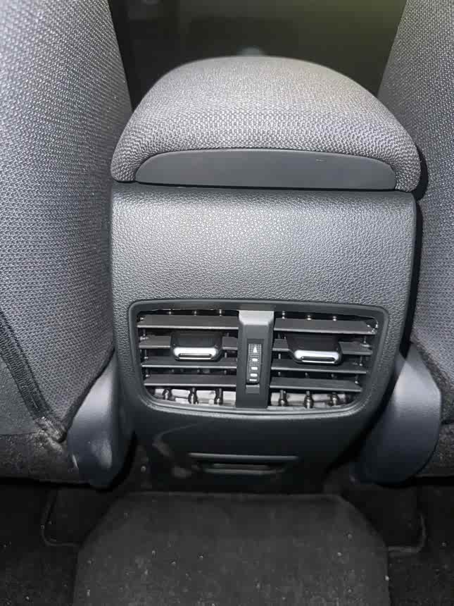

1-闲来没事,淘了套后排出风口,没事自己安装全程盲拆,换档头链接处向下按压,换挡杠和换挡头就一个卡环,拔掉卡环就可以拿出来,换挡面板一层一层拆出来,塑料感满满,扶手箱就4颗螺丝,把前面吹脚的链接管换掉,中间再加一根链接管到后面就变成后排出风口,其实就是把后面吹脚的弄到扶手箱后面吹,风量有点小。2-工程量大的是杂物箱灯,杂物箱灯是丰田其他车型的,插头一样感觉可以就买来安装,前面扶手箱已经拆了,线束要在扶手箱下面的点烟器取电,插头对插,再把线走到杂物箱,杂物箱直接整个拆出来,要把灯安装的预留孔哪里,就得把杂物箱里面的座3个螺丝拆掉,空调面板整个拆掉,空间控制面板下面的面板也要拆掉,仪表的仪表框也要拆掉,一环扣一环,塑料感满满的,要小心不然很容易断,安装好灯,线束要包好,防止后续异响,拆的面板一块一块安装回去,空调控制面板拆的时候很容易,安装进去卡到了,没办法,把显示屏拆出来,空调控制面板安装了,再把显示屏安装回去,一环链一环,一开始还以为很容易,后面这里拆哪里拆,中间没怎么拍照。

风量肯定不大

这车空间也不算大,现在的空调用起来有后排出风和没有出风感觉不大。
