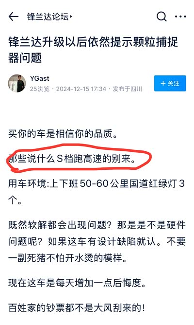

问 锋兰达燃油版颗粒捕捉器堵了四个格,怎么解决 删除 推荐精华 置顶 取消置顶 关闭回复 打开回复 推荐编辑 楼主禁言 移动帖子 重置头像 操作记录 松原车友9457353 0浏览 · 2024-12-19 20:48· 发布于吉林 锋兰达冬天颗粒捕捉器提示堵了 举报 打开汽车之家 阅读体验更好 相关问题 更多 问点火砰一声 0回答 问导航 0回答 问26款银色真好看 0回答 问锋兰达倒车问题 0回答 问求助车友及专业人士 0回答 问锋兰达新手的问题 0回答 全部回复 只看楼主 壹路順风 关禁闭 已屏蔽 颗粒捕捉器堵塞之后,用气枪可以吹通。堵的不严重,用气枪吹通之后就可以直接安装。如果拆下来之后堵的严重,用气枪吹通。然后还要用水洗一遍。再安装上去复位就可以了。 2024-12-19 20:48 来自广东 回复 沙发 屏蔽此人 举报 删除 取消删除 禁言 重置头像 共有条对话 > zjh海 关禁闭 已屏蔽 冬季由于室外温度,发动机冷车启动,燃烧不充分。颗粒捕捉器赌塞后。可以做颗粒捕捉器再生基础设置。然后,外出拉拉高速进行排出积碳。同时,也可以配合加注汽油添加剂。如果以上方案不能解决问题,需要拆下来,进行清洗颗粒捕捉器。 2024-12-19 21:02 来自山东 回复 板凳 屏蔽此人 举报 删除 取消删除 禁言 重置头像 共有条对话 > 倪城書生 关禁闭 已屏蔽 汉兰达 这个被拒绝的方案,就是通行方案。感冒了要吃药,有人说,告诉我吃药的别来。 2024-12-20 06:55 来自辽宁 回复 地板 屏蔽此人 举报 删除 取消删除 禁言 重置头像 共有条对话 > 骑乐无穷3899 关禁闭 已屏蔽 途岳 过去大众的经常堵,丰田也堵啊,为什么加这个东东呢 2024-12-20 08:49 来自山东 回复 屏蔽此人 举报 删除 取消删除 禁言 重置头像 共有条对话 > 拆车专家1 关禁闭 已屏蔽 只能快点跑,没别的办法 2025-01-02 21:23 来自河北 回复 屏蔽此人 举报 删除 取消删除 禁言 重置头像 共有条对话 > 狮子座流欣雨 关禁闭 已屏蔽 锋兰达 现在还有人堵吗 我车已经一年多没堵了 没有调灵敏度 没有升级 没有替换管 只清沉积值爽歪歪 2025-01-02 21:56 来自安徽 回复 屏蔽此人 举报 删除 取消删除 禁言 重置头像 共有条对话 > 还想在主楼增加内容?点击续写主楼内容 登录 参与更多互动 发表回复 打开App,查看更多评论 首 页 上一页 下一页 末 页 跳 转 取 消 还想在主楼增加内容?点击续写主楼内容 登录 参与更多互动 系统故障 发表回复 图片最多上传9张 微信好友 微信朋友圈 新浪微博 QQ好友 QQ空间 取消 相关推荐 加载中
