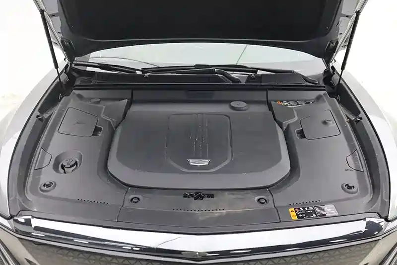

动力输出
动力猛
动力猛
目前这款车有后驱和四驱两种动力可选,我们这辆是双电机四驱版本。前电机最大功率155千瓦,最大扭矩305牛米;后电机最大功率220千瓦,最大扭矩405牛米。系统最大功率375千瓦,最大扭矩710牛米,官方给出的百公里加速成绩4.6秒,还是相当快的。
实际开起来这辆车的动力很猛,尤其是油门到底之后,肾上腺素飙升带来的刺激感令人窒息。即便是中途加速、超车也是游刃有余,而且加速过程非常线性,像是V8、V10燃油发动机的表现。
