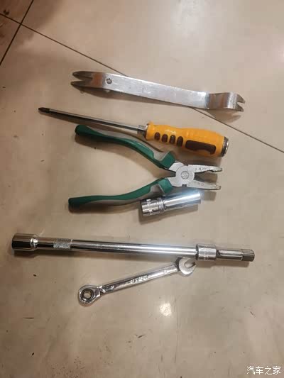

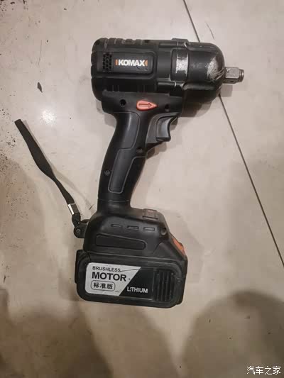

首先工具,13Cm加长套头,加长结杆至少30公分,10cm扳手,十字改锥,老虎钳,有棘轮扳手的用扳手,我没有,直接上电动扳手

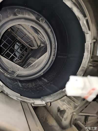

用十字改锥将鼓风机螺丝拆掉,拔掉鼓风机线插头,逆时针转动鼓风机,就能拉出来了

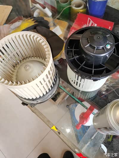

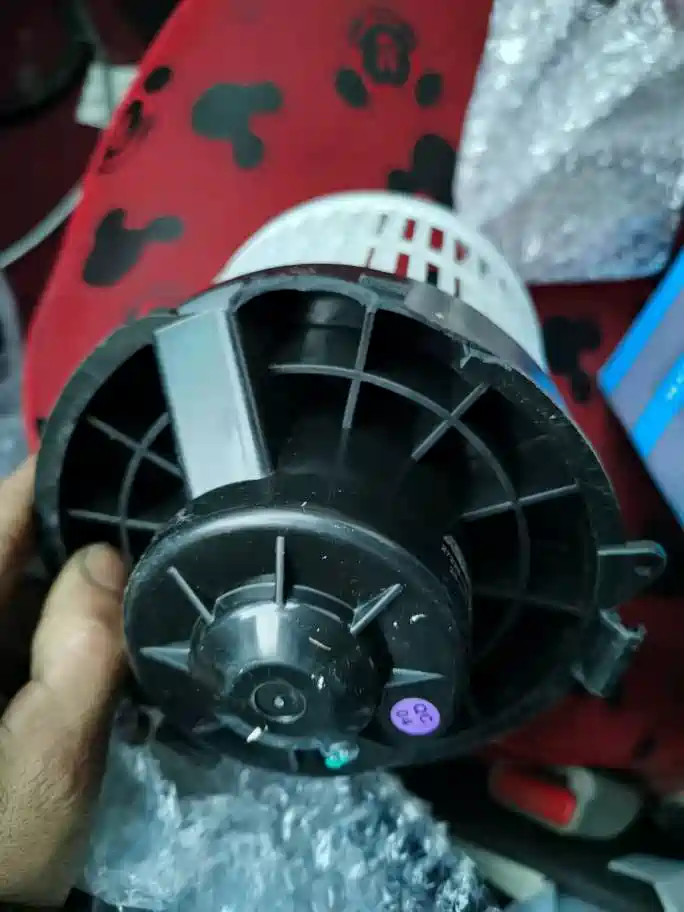

鼓风机拆掉后内部照片,没有什么杂物。就是些灰尘
左边旧的,右边新的

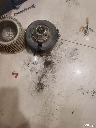

看不出来鼓风机啥毛病。先把新的装上再说,旧的暴力拆解。
好多的黑灰,是转子里面生成的黑灰,估计是轴承太干燥了导致的异响,不管他了
新的装好后开空调,成功消除异响
