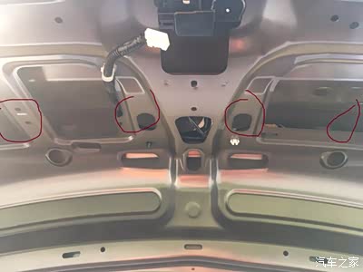

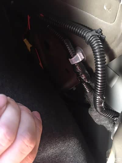

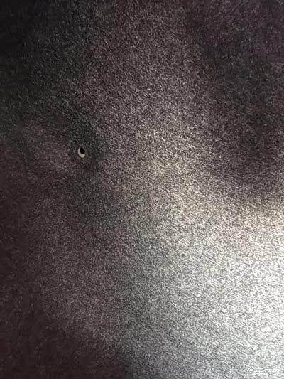

首先先把后备箱的装饰板拆了  这个没难度就是几个塑料卡子的时  注意的是拆之前先把白色的插头拔了~然后的画圈的地方有四个螺丝  拧下来。。。用手按两个白色的塑料卡子就能把牌照灯的装饰板卸下来了~

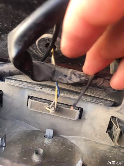

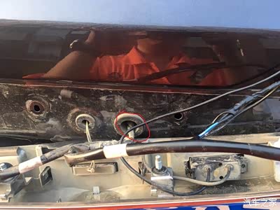

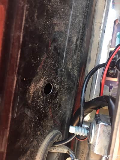

这是买车的时候店里倒车影像~直接接的拍照灯!下面我要做的就是把原先用胶布裹好的电线一点一点剥开。。。。注意那个红圈的地方 将来线就是从那串进去的

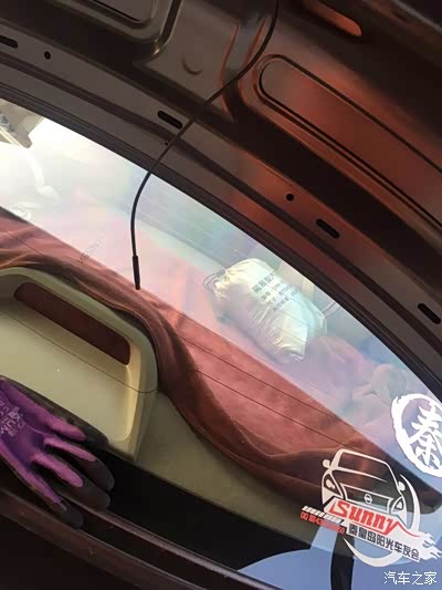

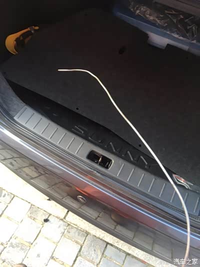

下面出厂的就是穿线神器 ~它可帮了我不少忙啊~~ 我给我爹的老骐达安倒车影像的时候全靠它了~

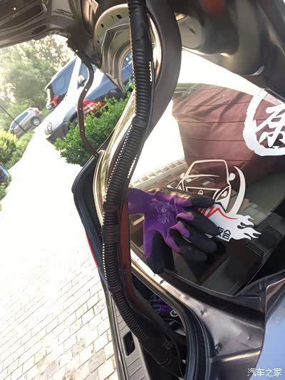

串过来。。。。
用胶布缠好 就是用力拽
OK串过来了~

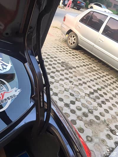

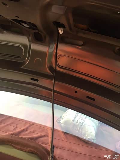

下面就开始布线~慢慢来 尽量保持美观
用胶布固定 感觉更美观利索

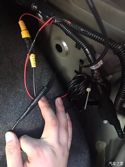

完事! 开始接线
把右边的内饰板上的三个卡子扣下来
打开是这个样子的

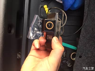

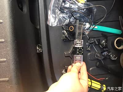

我原来的摄像头是四针的头 我买个跟延长线  找到对应的头插上就OK了
这个是要换上去的
这个是旧的
这是换完后的样子~
新摄像头也换好了~ 线也都接好了~ 下面就是通电 挂挡试试吧!结果呢!!!居然没有图像。。。。心中一万只**奔驰而过!!没办法 逐一检测呗~最终原因是有一个之前的电源线坏了 不通电 我还没有备用的!!这时候天也黑了,没办法先上楼呗。上楼我翻箱倒柜的把之前通用接口的摄像头翻了出来(我原来的是四针的 如果换成通用的就意味着我要从新布线)天已经彻底黑了 可是我在家也坐不住。得~我拿这手电下楼 开弄。。。。。待续。。。。。
