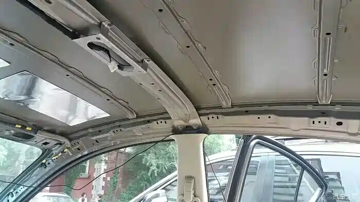

借网友图片对比两图确定打孔位置
无支架图
有支架图
