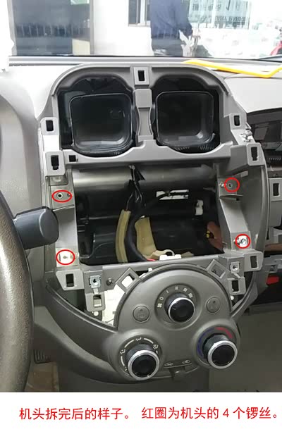

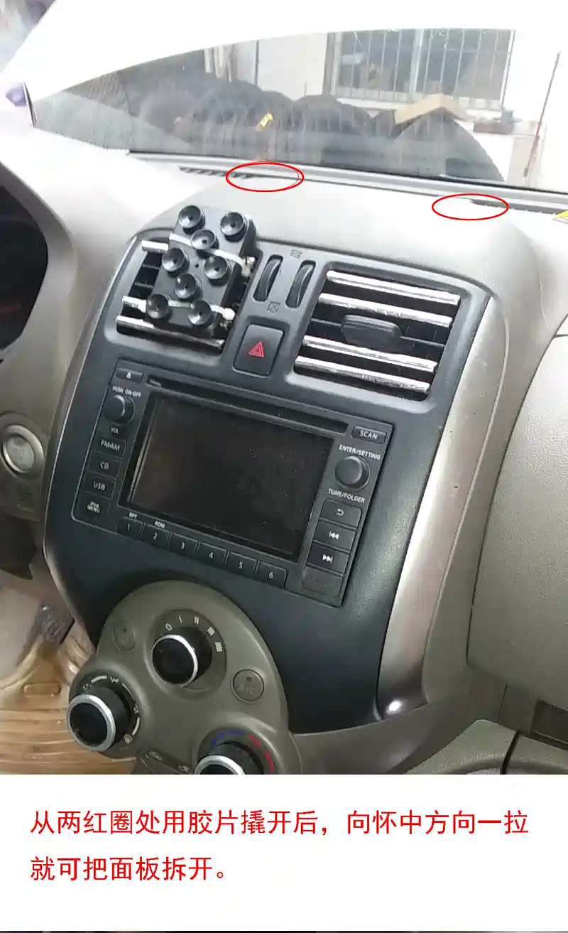

面板很好拆,装过导航的大多知道,有一张胶撬片和一把十字刀就全部搞定了。

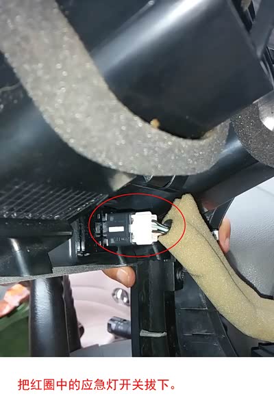

面板反面的双闪灯开关拔下。

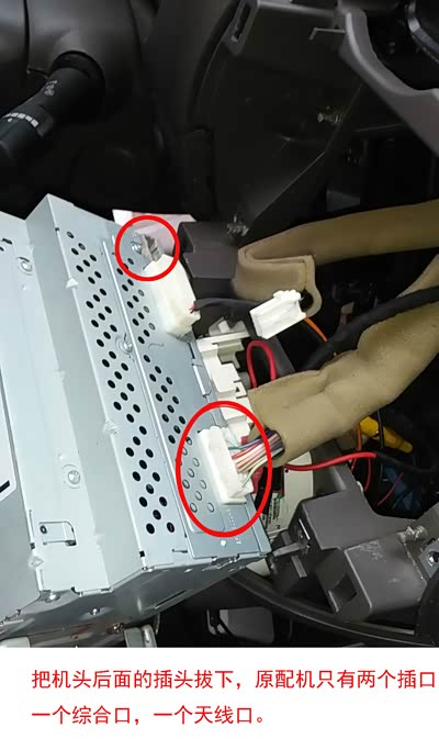

CD机插口拔下。我这个是换成肖客CD机头了的。原装的好像只有2个插口。
拆下中控面板后的样子。因为要观查鼓风机插头,这里一定要拆去的。另外大肚腩要拆这里。

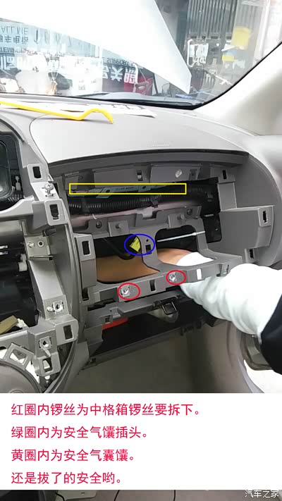

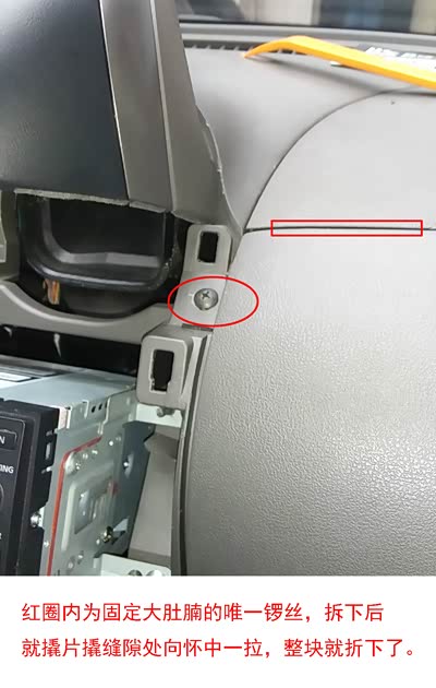

拆大肚腩一定要拆下那颗锣丝,其它的用力撬开就行了。

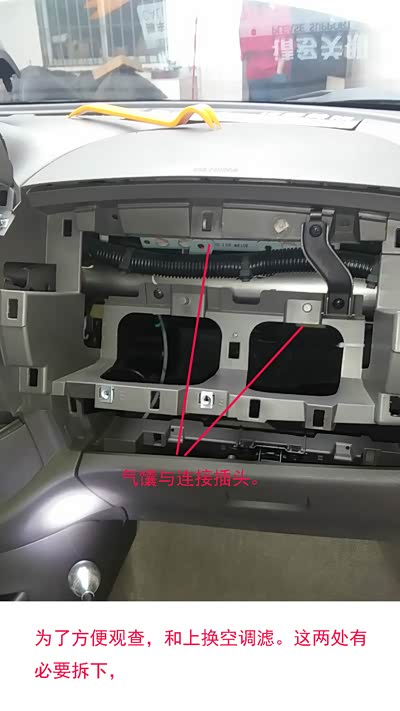

为了换空滤和拔除安全气囊,把中间格也拆除了。实际上这里也可以不拆。把电瓶正极拆下更安全。安全气囊插口拔了后要效故障码的,仪表中的安全气囊符号会一直闪的。走弯路了,,,,

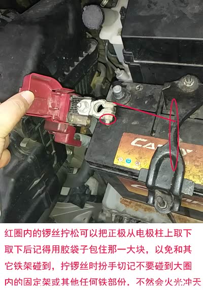

拆电瓶正电极时一定要小心,大扳手拆锣丝时很容易碰到别的金属(挞铁与电瓶负极是通的),一碰到就短路打火吓死人,全坏电瓶的哟。上面配个大红盖子你明白了吧。

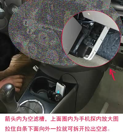

付驾左下角里面白色的长条就是空滤盖子,要把头钻里面才看得到哟。这里很好换。但拆下旧的后一定记得找一个适合的东西把滤格内掏干净,里面有惊喜。呵,,,,

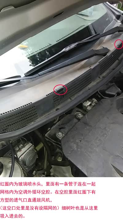

外循环进风口没有设网格,小树叶纸屑之类的杂物很容易吸进去。如果空滤没放平就吸到鼓风机里去了。
修理店的小哥说很多保养时这里没换。换了的没掏干净,淘了的新空滤塞进去时没塞平有大空隔,反面的进网格孔是比较大的。鼓风机强力吸力是会把杂物吸进去的。

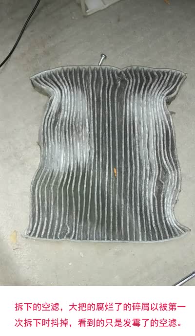

发了霉人的空滤芯。去4S店时打开里面把一些碎屑都抖去了。3年6W公里一直没换过。保养时也没人提起(空滤不值钱)。看来这里是马虎不得。指不定你的问题就是从这里开始哟。
好在当时在店里自己拆了一下空滤。不然就在那里修了。多花了米米了。。。

水嘴内腔就是内循环的进风腔了,里面有几个大约2*4厘米的进风口直通车内的空调滤。
这里是设计的一个小缺陷,应当把外风入口腔那里设细密网格的,防止小杂物吸进去。

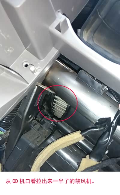

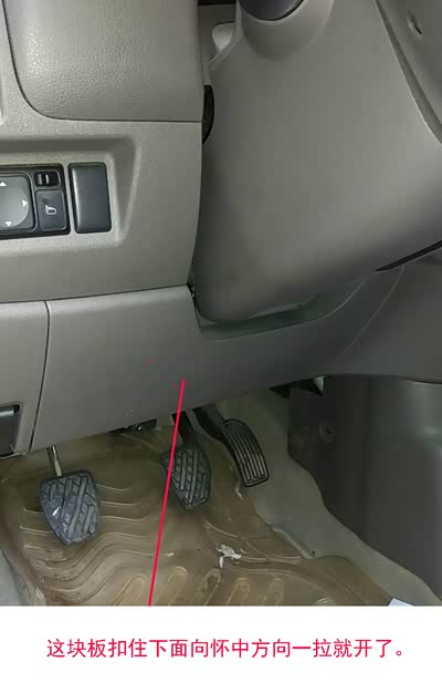

11款阳光车拆鼓风机是在驾驶位这边的哟。油门是边,把头伸进去可以看到。先把这个下板扣下来。1秒钟搞定。

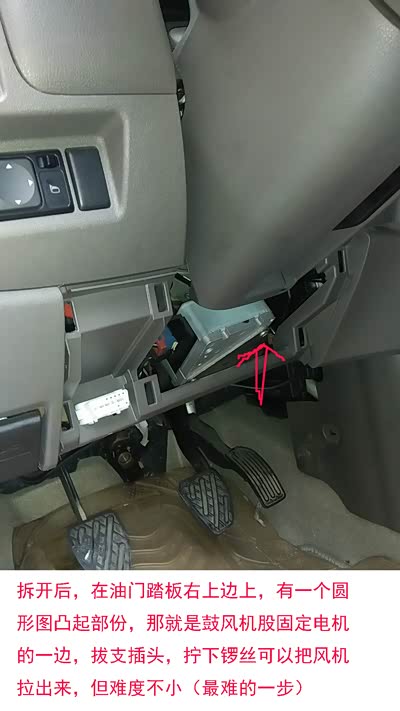

就在箭头指的里面。

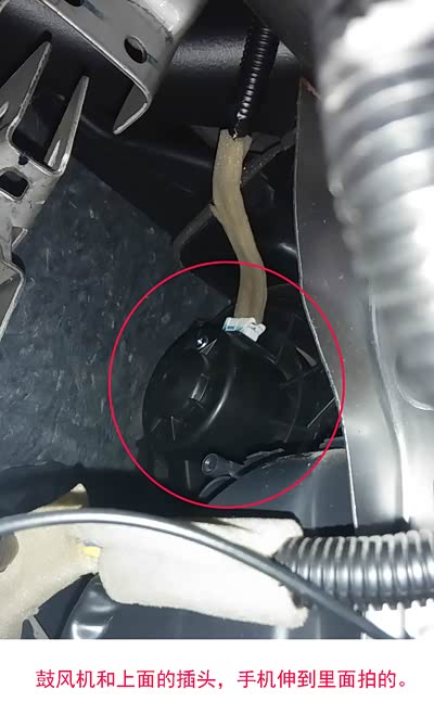

这个是手机伸里拍的,拆这个要下点功夫了。本人搞了半天拆不下来。实在是没办法了。花了100元钱找旁边的修理店小哥帮我拆下来的。讲好了只拆下和上上去。其它的不要他管。收费100元(外加一个消故障码)。
看他拆,也就一把锣丝刀,钻地板上搞了10多分钟就拆下一了。还是技不如人哟。现在再叫我拆一次也不见得能拆下。呵。。。。

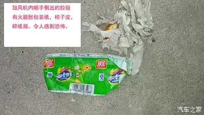

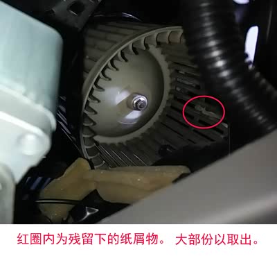

拉出来一半了的鼓风机。我急切的问小哥里面是否有杂物,小哥说有,心里一层切喜,看来我的判断没错。还没等我拍照,小哥顺手就把转子内的杂物倒地下了。并说了一句让我惊呼不已的话“没有死老鼠啊”
他拆过里面什么玩意都有的鼓风机,死老鼠只是其中之一。天冷,车内暧和,老鼠喜欢呆里面,有时车开了来不及逃走,风机一开就卡住死在里面了。
我就是不懂鼠是如何进去的。
我就是不懂鼠是如何进去的。
马虎的小哥还没抖于净杂物就往里面塞了。
倒出来的东东有料吧。我想了一下。老鼠先吃了一根没有防腐剂的双汇火腿,口有点干,于是又吃了一个桔子润下喉,饱了,,,用“心相应”餐巾纸擦净嘴后,走了,,,,

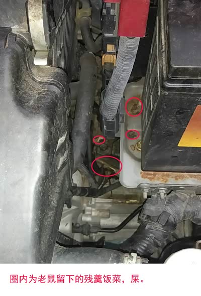

发动机仓内,鼠兄用餐后留下的纪念,,,,,
拆面板一定要断电,防安全气囊误爆。可以不用拔插头。要效码的,,,但断电瓶 后要从新调时间了。
