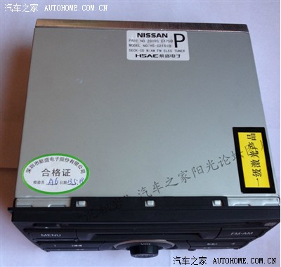

12011款新阳光原车配置的CD机,如图:
生产厂家是航盛电子,如图:
航盛CD与原车插头连接的接口,如图:

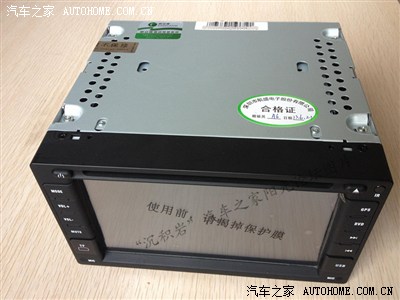

2、新购置的原厂航盛DVD导航一体机,型号:HS-JM9518
要功能和参数:
1
DVD/VCD/CD/MP3/MP4播放
2
)内置导航功能
3
)内置FM/AM调频收音功能,可自动搜存台
4
)内置蓝牙,支持A2DP
5
)双区播放前后台功能可独立控制
6
)内置USB/SD卡播放功能
7
4声道音效输出,52W*4功率输出
8
)实现对车载硬盘储存内容的管理
9
)支持手刹关闭影像功能
10
AUX输出功能
12
)全屏触摸功能操作,全中文操作菜单
13
)支持手写快速输入,拼音,五笔等多种输入法
14
)支持CDC功能,可安装各种倒车后视摄像。
156.2寸宽幅高清屏幕,屏幕分辨率800*480高清
如图:

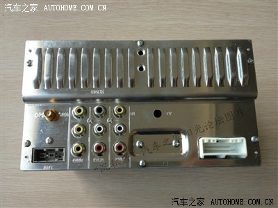

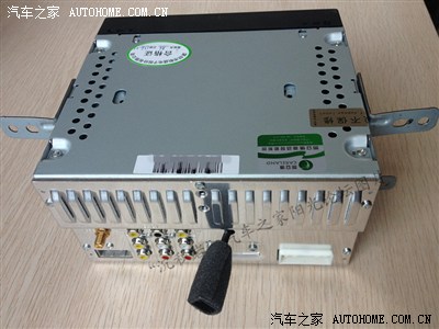

看看航盛原厂导航的背面接口,绝非市场上带转接线的,如图:
               与原车CD接口一样(左天线,右M46母)
背面接线示意图,如图:
对应原车M46音响插头,加装倒车影像控制信号线(17脚),如图:

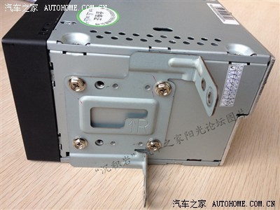

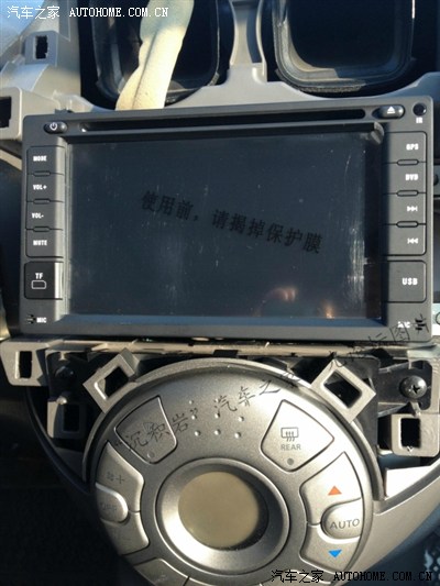

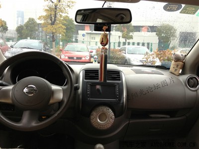

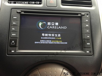

拆装原车CD的固定支架,安装孔、定位孔均合适,如图:

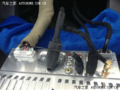

装上车,原厂导航背面连线,简洁,易于散热。如图:
   上图从左到右插头定义:M46、倒车控制、倒车视频、GPS天线、收音天线
 固定完成,如图:

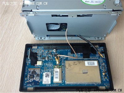

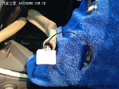

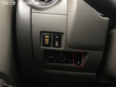

由于原厂导航一体机USB使用miniUSB接口,扩展需再连接延长线,不便于直接插U盘,如图:
基于之前逍客彩屏CDUSB改造基础,特将此改装一下,详细如下:
1)取USB转接线,如图:
2)拆开原厂航盛导航一体机面板,如图:
3)由后(TV孔)向前,穿入USB转接线,并焊接在面板miniUSB的接点上,如图:
背面:
4)连接延长USB面板线(之前加装在逍客CD上的)插头,
参考见之前逍客CD改装帖子:http://club.autohome.com.cn/bbs/thread-c-64-26993787-1.html
再次装上车,连接背面接线,如图:

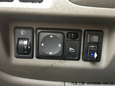

   安装完成后,前面板无任何连线,U盘移到方向盘左下方,插入U盘,即可播放USB MP3/AVI功能,如图:

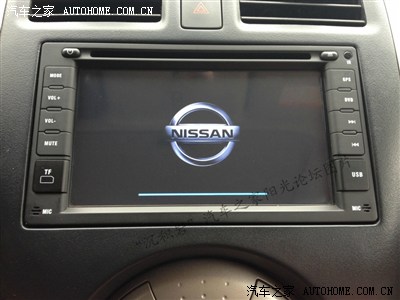

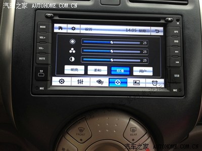

三、 测试

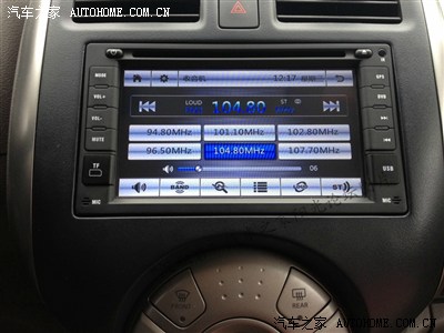

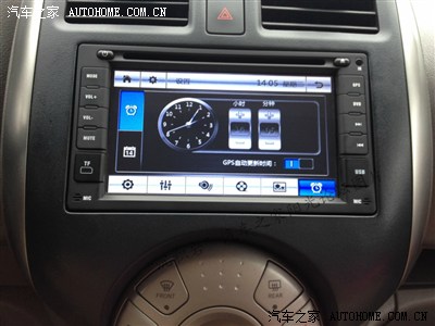

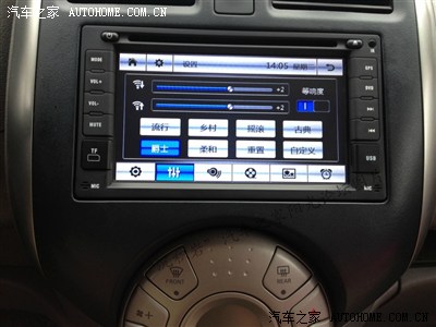

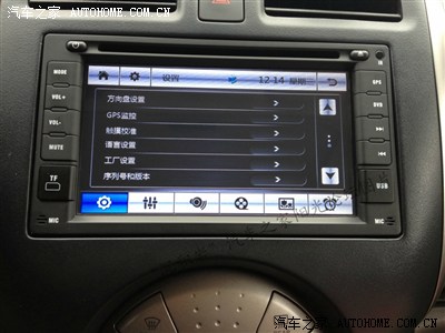

1、 开关机速度较快,DVD、收音、蓝牙、USB播放、倒车后视功能均正常,后视有3秒延时。

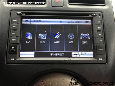

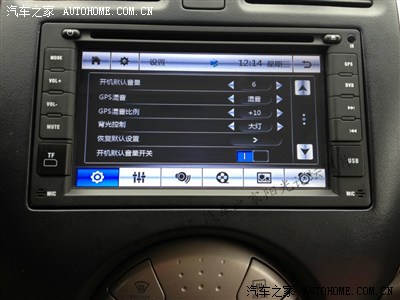

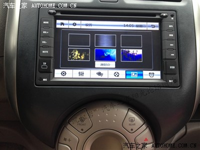

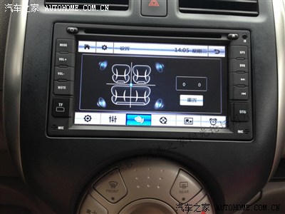

主菜单、界面分享:

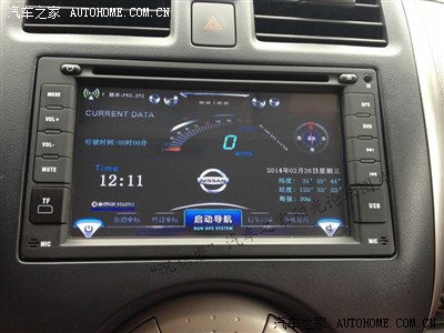

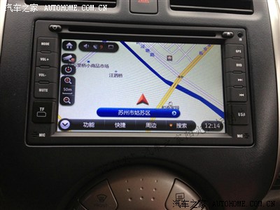

2、 分享一下导航一体机,一机多图功能:
设置导航路径:
加载最新272数据的DSA
触按“启动导航”,即可选择启动KLDDDT界面,如图:

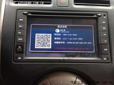

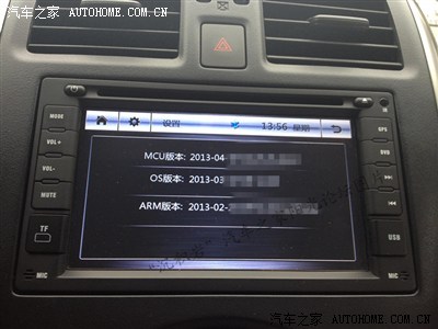

1)启动最新JOFSP2)版KLD,如图:
 支持正版,具有特征、激活码,如图:

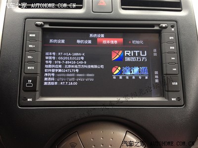

2KLD最小化后,回到DSA双图界面,启动最新RTT18DDT,如图:
支持正版,具有激活码

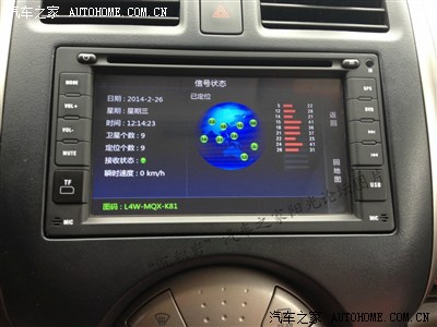

导航搜星迅速,电子狗和地图可同时使用,方便出行!
