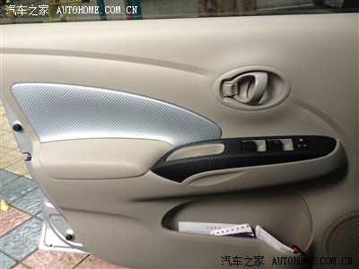

一、门板及门板扶手作业。
左前+左后。各位车友觉得怎么样?有没有不再单调的感脚?其实左后比较满意,裁切和弧度的处理比较到位。银色和黑色部位都是拆下来贴的,边角处理会更完美。唯一不足的是左前扶手伸手进去的部位没裁切好。
