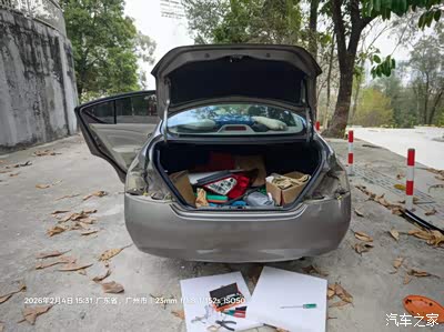

11款阳光加装后防撞梁,老车了,不过还要开一段日子,以前一直没怎么上论坛,为啥呢?因为阳光没啥故障,省心,没啥问题所以也就不需要上论坛找问题解决方案了
。不过最近一两年也开始有小毛病了,毕竟10多年了嘛。首先是通过坛子里高手的指导,解决了右后刹车灯地线接触不良导致的故障,然后看到不少加装后防撞梁的帖子,最后决定自己也装一个,这么多年了,全新原厂件也买不到了,不过淘宝上还有副厂件,尺寸倒是和原厂一样,不过比较奇葩,支架上没配螺母,还要自己买,M8的规格,买回来竟然拧不进去,而且都是1.25的牙距,真是奇怪,
先拆了尾灯
然后是保险杠

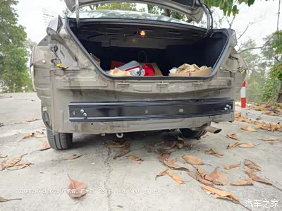

安装支架,原装只有两个螺栓,钻多一个M8的孔,加一个螺栓,牢固点
装上防撞梁,这两颗螺母是M81.25的,螺栓的规格比较特别,明明是M81.25牙距,就是拧不进去,
