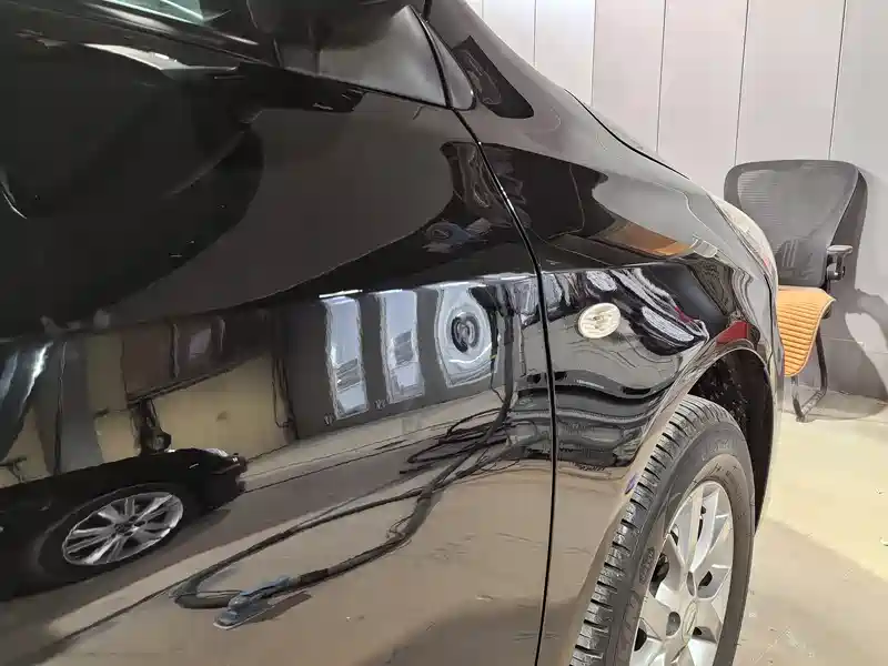

端午节放假在家,老婆骑电动车倒车时不小心把阳光的右前门撞出一个凹坑,假期结束回到公司,抽出时间给自己的阳光做个局部补漆,使用的工艺也是主机厂的修补工艺
车门铁皮出现凹陷,使用工具把凹陷部位整形
使用凹陷修复工具对凹陷部位修复,这次用的是拉拔片与热熔胶配合拉拔锤把凹陷部位拉平整
经过拉拔凹陷部位基本平整,这种方法的好处不用破坏原车电泳层,如果使用整形机修复,需要打磨到铁皮,破坏掉电泳层,电泳是汽车防锈的主要工艺,只有在主机厂(也就是汽车制造厂)才能做的工艺,如果破坏了只能用侵蚀底漆或环氧底漆代替。
这是整形结束,使用干磨机对损伤部位进行羽状边的打磨,为下一步刮涂钣金腻子做准备
还是使用进口品牌阿克苏钣金腻子进行刮涂
刮涂好的钣金腻子,采用薄遍多刮的方法进行刮涂,也就是一次不能刮太厚,多刮几遍
腻子刮涂完进行烘烤干燥,使用干磨机对腻子进行打磨,打磨平整后就需要喷涂中涂底漆
遮蔽不需要喷涂底漆的板件
使用的进口鹦鹉中涂底漆,车是黑色的,所以使用的也是黑色中涂底漆
喷涂好的底漆,对底漆进行烘烤干燥,使用干磨机对底漆进行打磨
打磨好的底漆,并且对需要喷涂的区域进行打磨,接下来进烤漆房对车身进行遮蔽,开始喷漆作业
遮蔽不需要要喷涂的区域,这次车门只修补损伤区域,不对整个车门喷涂
这是喷涂好的色漆,去年全车喷漆时剩下的色漆,不用重新调配了,确保颜色一致,也是鹦鹉油性的色漆,需要了解全车喷漆的朋友可以看我去年发的帖子,喷涂完后等待色漆干燥呈哑光状态
色漆干燥后进行清漆的喷涂
使用的还是法国原装进口的鹦鹉447清漆,清漆界的天花板,清漆还是两遍喷涂
喷涂好的清漆,喷涂工作完成,待清漆表面干燥后,开出漆房,放到太阳底下来一个免费的加温烤漆
现在这的温度接近30度,放到太阳下晒,铁皮温度应该也有60多度,和烤漆房升温基本一样,又能省一笔电费,待清漆干燥后就可以进行抛光的施工了
使用3000号砂纸配合干磨机对喷涂的区域进行打磨,不要打磨到接口的位置,随后进行抛光作业
这是上半部分抛完的效果,接口已经看不到了
这是全部抛完的效果,色漆均匀没有花斑,清漆纹理一致没有接口,这次采用的是主机厂对新车进行修补的工艺施工方法,也就是汽车制造厂的方法,后期修补的位置非常稳定,不会有质量问题,今天分享的是大部分施工方法,有一部分没有写出来,属于不能说的核心技术,此方法适合新车或高档车出现小面积损伤,不想整个板件喷涂,保留大部分原车漆的车主,在卖车时让车辆更加保值的一种方法。
