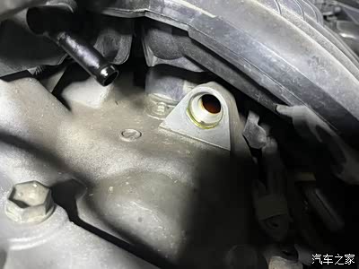

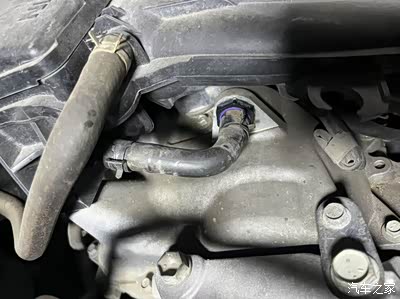

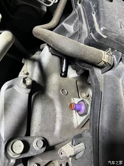

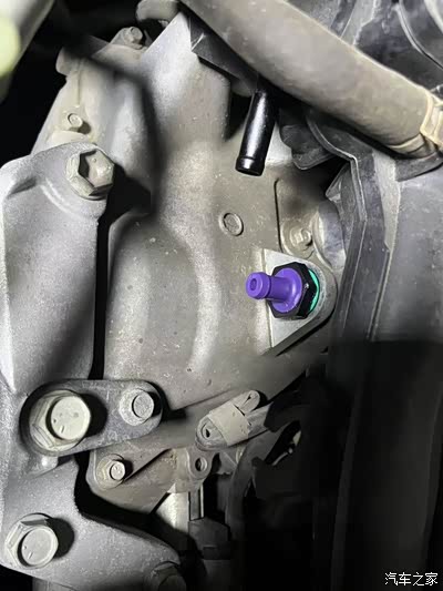

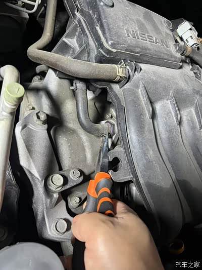

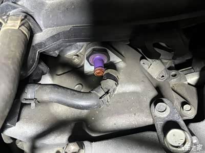

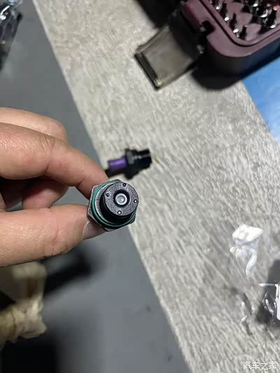

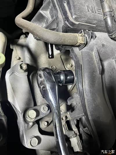

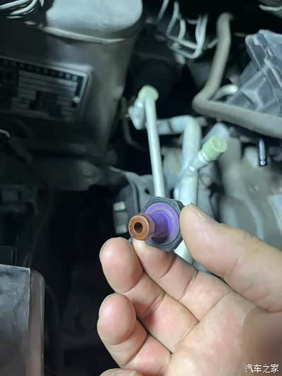

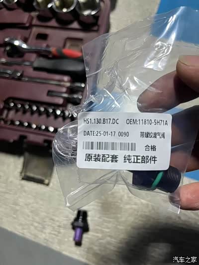

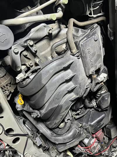

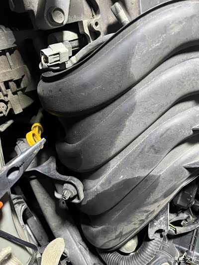

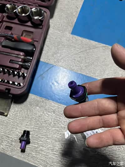

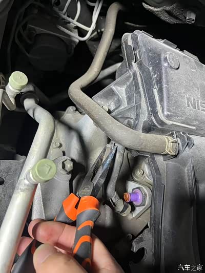

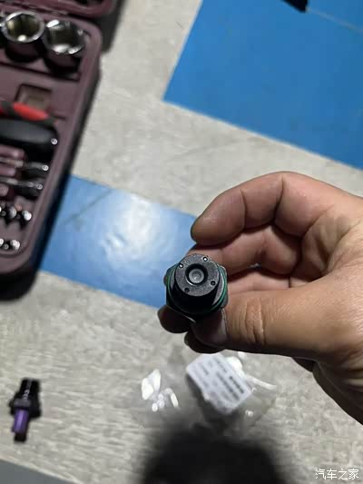

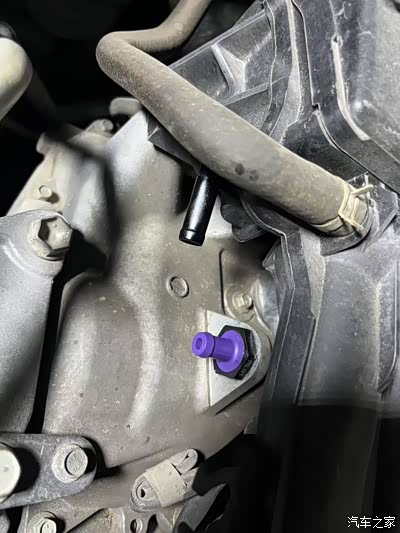

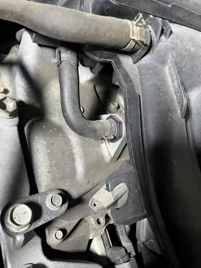

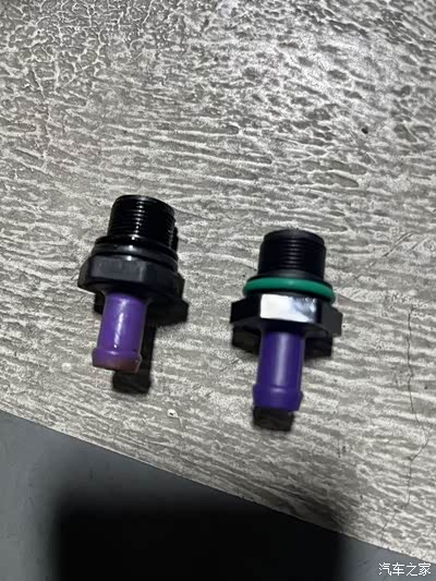

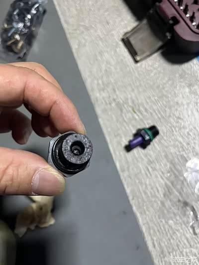

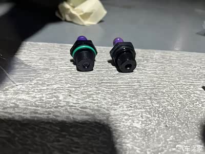

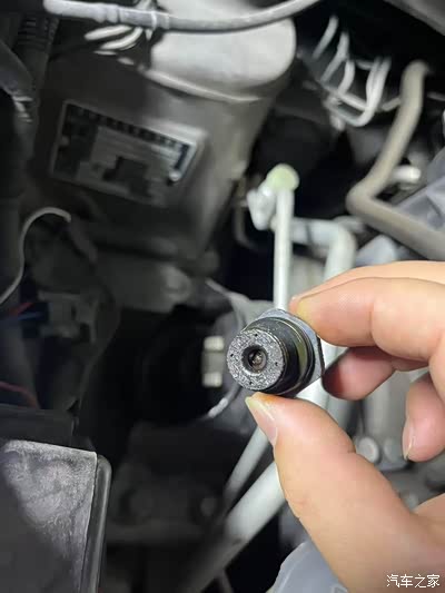

七千公里换机油,发现比加的时候少了很多,车友说已经烧机油,查了网上可能出现的原因,多数是废气阀造成,网购废气阀,连夜更换,换之前也查了视频教程,没有专门更换废气阀的教程,拆进气支管的但是很多,以为要拆进气歧管,结果查视频教学过程,无意看到废气阀就在旁边,不需要拆进气歧管,因白天做了功课,晚上更换只要5分钟,果然是废气阀的问题,拆开发现废气阀已达到报废程度,还流出很多油污,难怪机油会少,更换后完美解决。
