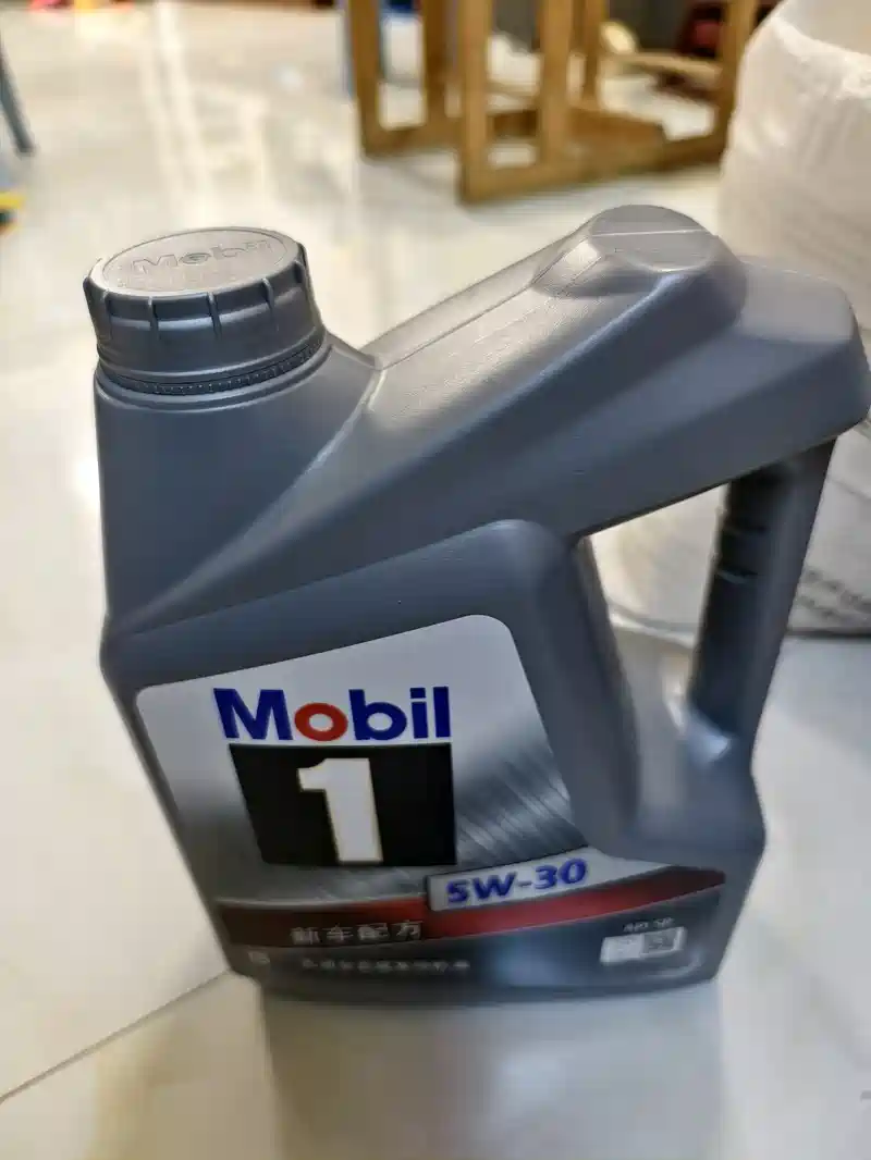

距离上次途虎保养仅行驶7000公里,发动机噪音明显增大。网购美孚一号5W-30和马勒机滤准备自己动手,却遭遇史诗级难题——**上代学徒竟把机滤拧成了“焊死”状态
