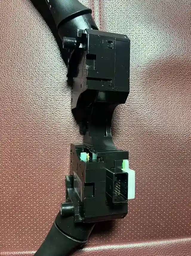

兄弟们,今天分享一个惊险又有点好笑的经历!前几天开车途中前挡风玻璃有灰尘,赶紧打开雨刮器喷水,结果发现关不上了!雨刮器就跟疯了似的,一直狂刮,水喷没它还不停!我硬着头皮开了10公里,眼瞅着雨刮器都快冒烟了,根据车友判断是雨刮器开关总成故障。
回家后立马网购了原厂拆车件,今天到货后自己动手更换,过程还算顺利,就是拆方向盘护罩的时候费了点劲。装好后试了试,雨刮器终于听话了,偶发性,后续看看有没有复发,
看来车友的判断没错,就是开关总成的问题。
