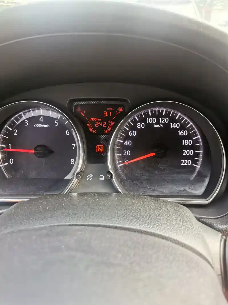

删除 取消推荐 置顶 取消置顶 关闭回复 打开回复 推荐编辑 楼主禁言 移动帖子 重置头像 操作记录 物是人非77 0浏览 · 2024-07-31 09:15· 发布于山东 11款cvt阳光故障码0846,在座各位换阀体多少钱?加工费, 如果还完阀体还会出现这个问题么。这是通病?没法根治? 举报 打开汽车之家 阅读体验更好 全部回复 只看楼主 物是人非77 楼主 关禁闭 已屏蔽 标致3008 0 大家顶一下 2024-07-31 10:48 来自山东 回复 沙发 举报 删除 取消删除 禁言 重置头像 十字天使 关禁闭 已屏蔽 0 淘宝买个筏体,几百块钱。保一年,不限公里,我刚换一个月,跑了两千多公里,丝滑。希望能帮到你 2024-07-31 12:36 来自湖北 回复 板凳 屏蔽此人 举报 删除 取消删除 禁言 重置头像 林0784 关禁闭 已屏蔽 0 我两个月前在淘宝买了,置换后是460,工钱200,补充变速箱油200块,一共860元 2024-08-02 20:09 来自广东 回复 地板 屏蔽此人 举报 删除 取消删除 禁言 重置头像 皇家开拓 关禁闭 已屏蔽 0 这车还有个问题。另外一个需要确认,首先有故障灯,但是开起来没有顿挫感和反应迟钝,就是右后尾灯里面的倒车灯炮底座锈蚀,导致档位识别有问题,拆下来清洁打磨一下就行。然后再去消除故障码。今年雨水多,底座是镀锌的,不是铜的。容易氧化 2024-08-03 17:31 来自北京 回复 屏蔽此人 举报 删除 取消删除 禁言 重置头像 topgunl 关禁闭 已屏蔽 0 也不说说跑了多公里,P0846通病。淘宝电磁阀大把。便宜了。没烧鸡油算你运气好。11款不是P0846就是烧鸡油!NND 2024-08-29 17:36 来自陕西 回复 屏蔽此人 举报 删除 取消删除 禁言 重置头像 尼桑不行了 关禁闭 已屏蔽 轩逸 0 已经出现这个故障的时候,换阀体可能有点晚了。要检查钢带和压力缸是否磨损,如磨损较严重,还需修复。原厂阀体四千多,外面再制造的2000元左右,包含换油。 2024-09-12 15:13 来自江苏 回复 屏蔽此人 举报 删除 取消删除 禁言 重置头像 南平车友7966293 关禁闭 已屏蔽 0 请问你这个报码了开着还正常吗?我报码了,但是开着又正常。。。 2024-12-28 21:22 来自福建 回复 屏蔽此人 举报 删除 取消删除 禁言 重置头像 还想在主楼增加内容?点击续写主楼内容 登录 参与更多互动 发表回复 打开App,查看更多评论 首 页 上一页 下一页 末 页 跳 转 取 消 还想在主楼增加内容?点击续写主楼内容 登录 参与更多互动 系统故障 发表回复 图片最多上传9张 微信好友 微信朋友圈 新浪微博 QQ好友 QQ空间 取消 相关推荐 加载中
