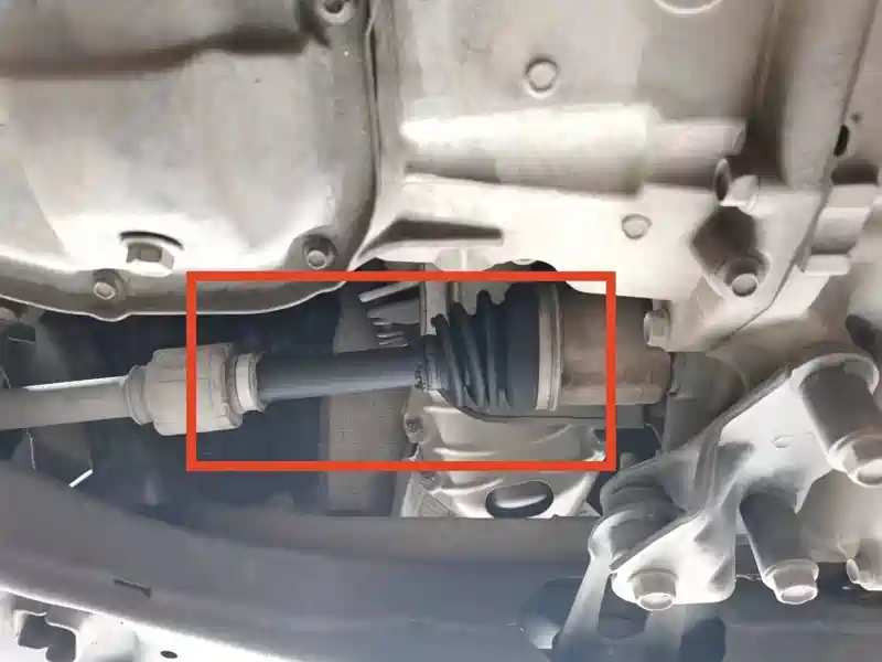

删除 推荐精华 置顶 取消置顶 关闭回复 打开回复 推荐编辑 楼主禁言 移动帖子 重置头像 操作记录 login6 0浏览 · 2024-07-01 18:18· 发布于浙江 这个球笼防尘故更换下大概多少米 举报 打开汽车之家 阅读体验更好 全部回复 只看楼主 深圳车友4329400 关禁闭 已屏蔽 0 我的也是一样问题,有的问题, 2024-07-01 20:45 来自广东 回复 沙发 屏蔽此人 举报 删除 取消删除 禁言 重置头像 深圳车友4329400 关禁闭 已屏蔽 0 一直没有更换,修理工说不用理 2024-07-01 20:46 来自广东 回复 板凳 屏蔽此人 举报 删除 取消删除 禁言 重置头像 Alay84 关禁闭 已屏蔽 0 途虎换大概两百多,要加一升变速箱油 2024-07-01 23:00 来自广东 回复 地板 屏蔽此人 举报 删除 取消删除 禁言 重置头像 DiDiDaaa 关禁闭 已屏蔽 0 要拆半轴,工时费大概150,拆半轴半轴处油会漏一部分,需要添加一些变速箱油,拆了半轴的话建议更换半轴油封。我的也有点漏,这个地方只要没破,不进灰土问题不大 2024-07-02 14:22 来自四川 回复 屏蔽此人 举报 删除 取消删除 禁言 重置头像 还想在主楼增加内容?点击续写主楼内容 登录 参与更多互动 发表回复 打开App,查看更多评论 首 页 上一页 下一页 末 页 跳 转 取 消 还想在主楼增加内容?点击续写主楼内容 登录 参与更多互动 系统故障 发表回复 图片最多上传9张 微信好友 微信朋友圈 新浪微博 QQ好友 QQ空间 取消 相关推荐 加载中
