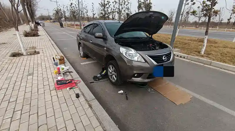

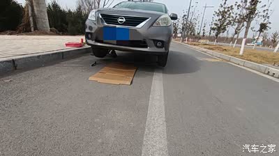

开车到老地方,开干
支起车头
来个正脸

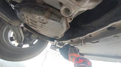

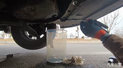

拆变速箱放油螺丝,用19的套筒。顺便用卡尺量了螺杆直径,11.8毫米,所以螺丝是M12。测得这个数据,打算以后买个对应的螺丝,中心打通孔,焊个小管,作为变速箱的加油嘴用,方便今后自己换变速箱油。
由于变速箱的油底壳的放油孔里装有溢流管,所以怠速时拆下放油螺丝,当油油柱状变为线状或滴状时为合适液位。这是已经堵上放油螺丝后的照片,只放了一点点出来。难道油位是正常的?
拆开时流出的油比想象中的细,所以赶紧堵上了。是油位本来就正常?还是由于溢流管内径细,应该等到滴状时再堵放油螺丝?还请高手指教。

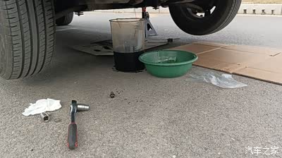

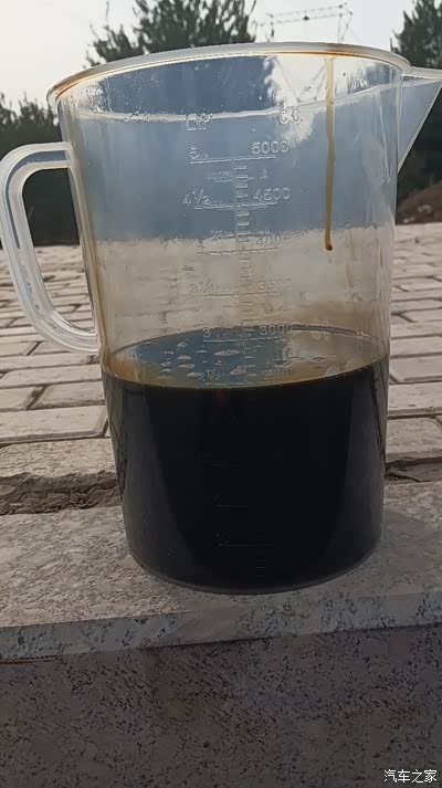

接着拆机油的放油螺丝,排机油。

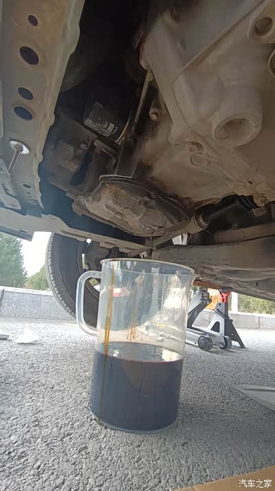

机滤拆下时用小盆子接油。
一共排出2400多毫升机油。上次换油时加了2500毫升机油+100毫升活塞环清洗剂,2000多公里时又补了300毫升机油,所以上次一共加入了2900毫升。这锅油跑了3400公里,烧500毫升机油。
这个机油损耗大吗?

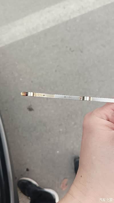

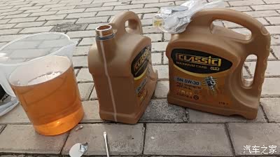

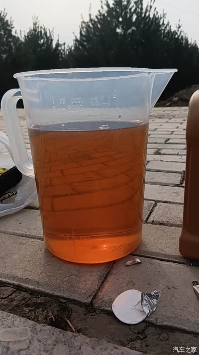

加入新机油2600毫升
正好在中间位置。
本着用好油不如勤换油的原则,买的便宜货
,当然这油入不了大神的法眼
。其实只要不是假货,正规厂家的油,放心用。

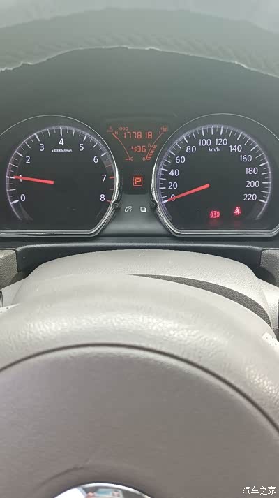

快18万公里了
