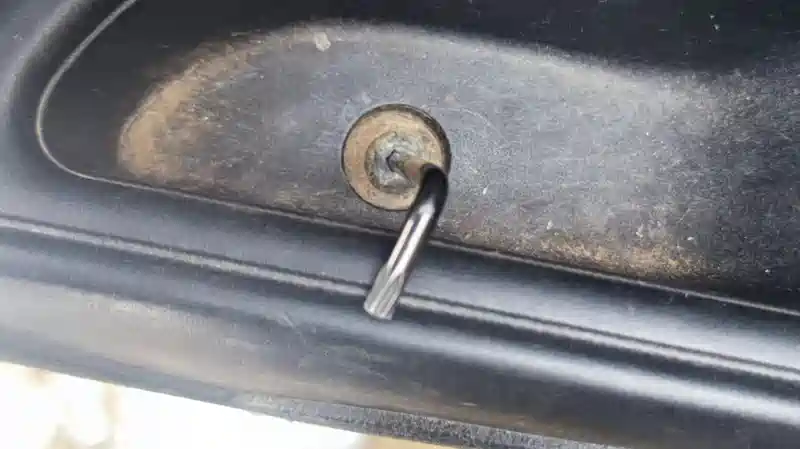

踩坑了,不用用力紧固,大概10牛的力,也就是一公斤,感觉紧了就行,就固定一下。太用力了,螺丝给拧断了,过两天用退丝器再处理
干断的螺丝。

另外拧紧的时候踩坑了,不用用力紧固,螺丝给拧断了,过两天用退丝器再处理。这个螺丝见到车友有干断的,没想到还是踩坑了。
