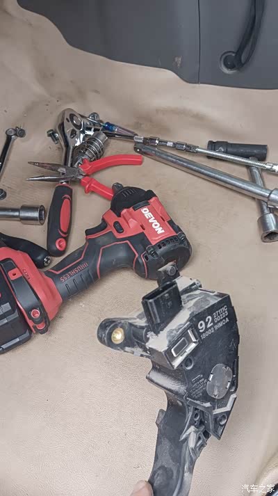

用到的工具

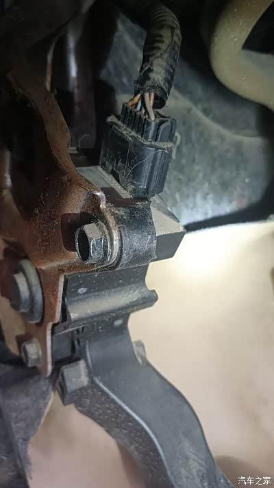

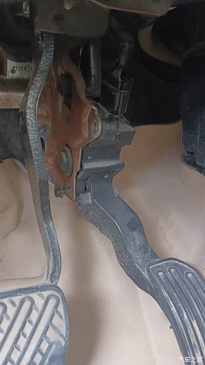

拆掉刹车踏板总成,需要把油门踏板先拆下
这个线卡折腾半天不知道怎么拔,咨询了奇迹大神,才知道卡子右侧有卡扣
按下卡扣,然后拔出

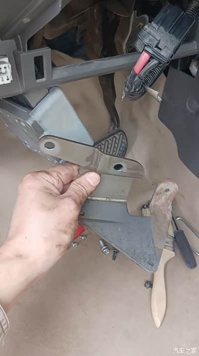

废了九牛二虎之力,才把踏板拿出来。话说,刹车踏板真不好拿出来,有技巧的。要拆掉方向盘下方电脑的支架,否则碍事。
拔掉所有线束和卡子,这是已经取出踏板后的照片,用作演示。
取出踏板之前,这些线束要这样,收在鼓风机附近的空间里,否则踏板右移取出时,线束直径正好影响取出。
