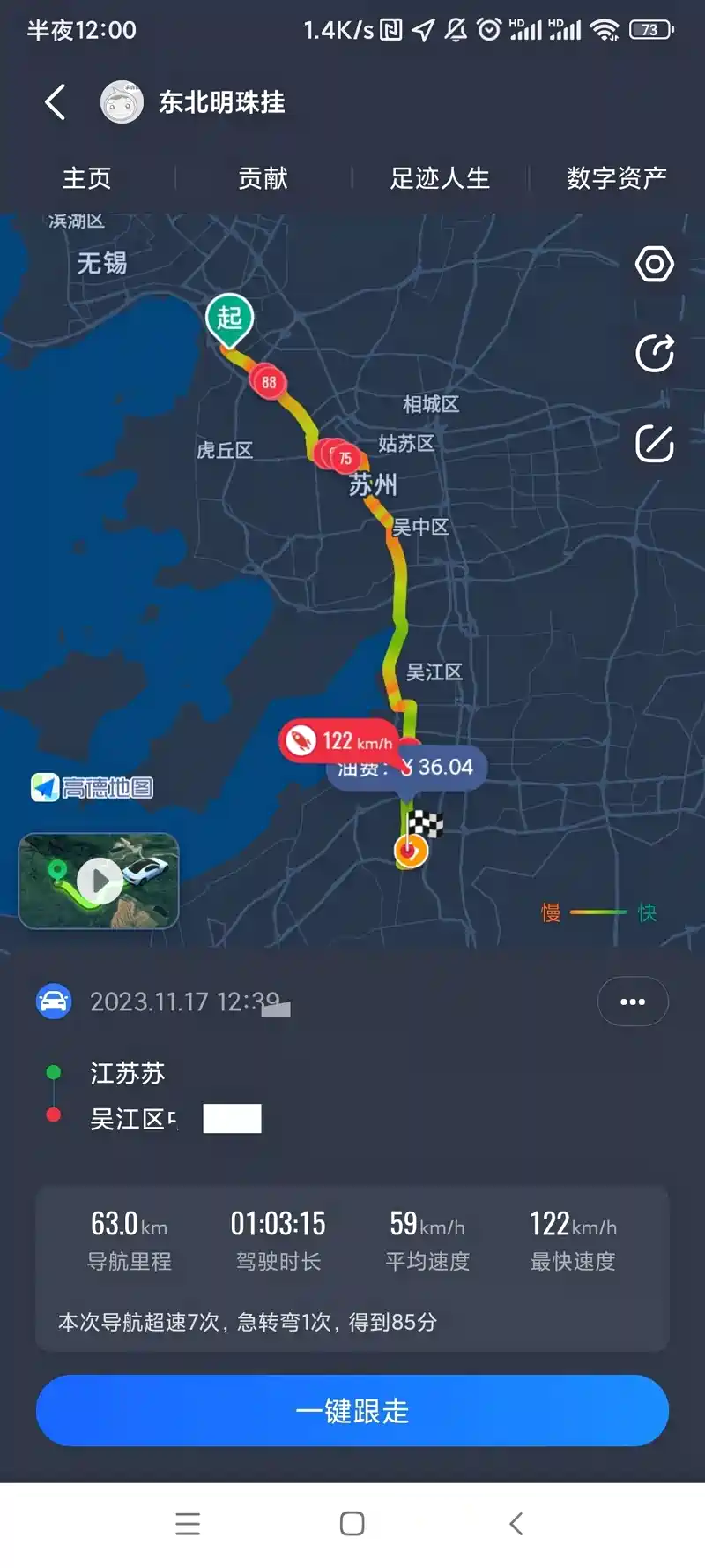

例如今天比较赶路,限速100的非高速路段,最快跑到122
本箱油例外情况不超过80公里

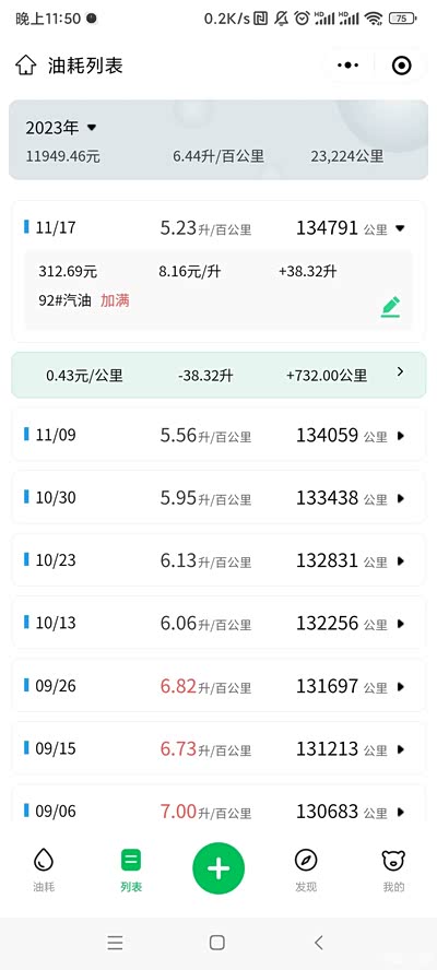

2023.11.09加满油箱后里程134059
2023.11.17油表亮灯后再跑75公里左右,加满油箱【38.32升】里程134791
(此处还有个小插曲,刚开始加了76.37元的时候自动退卡了,再次插卡才加满)
9.36+28.98=38.34
油耗计算:38.34/(134791-134059)*100=5.24升/百公里
这里应是38.34升,我记错了写成了38.32升。影响不大懒得改
这个基本上是开这车以来的最低油耗了。
