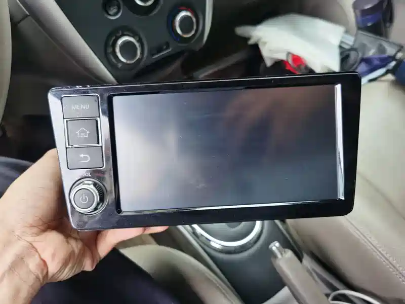

之前用的是途达的导航,用着还可以,最近看着18款的轩逸Da屏,薄款的,是松下生产的,感觉音质是不是好一些?支持苹果carplay和安卓carlife互联,是个电阻屏,这玩意功能一般,但是系统流畅,如果不是松下的,估计卖得起一百就笑了,音质好,系统流畅,所以被炒高了,介绍说轩逸骐达的,型号是B5,收到蓝牙名字显示是骐达的,系统功能简单,反应流畅,触摸方面灵敏,和电容屏一样的触摸感觉,不需要指甲操作,和我途达改的7850比,音质方面,确实要好一点点,缺点就是倒车音乐不会自动静音。

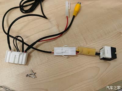

接口方面,方向盘按键是和我之前的通用的,直接就能用。它的麦克风外置的,要买倒车影像麦克风线,usb线,aux线,很便宜的,3件套28包邮。如果要麦克风音质好就买个原厂麦克风,50一个。
2017生产的B5是薄款的,支持无损音乐播放,薄款的B5又分为个版本的:
一种4DW2B是支持百度carlife的,
另一种4DW2C是不支持carlife的,
其他功能基本一样。
其他功能基本一样。

测试一下线,喇叭电源插头通用,直插
认准型号:B5 2017 4DW2B 这些参数
后面接口
拆面板总成
拆下屏幕主板总成
要把面板框改为阳光的尺寸20*10厘米
背面

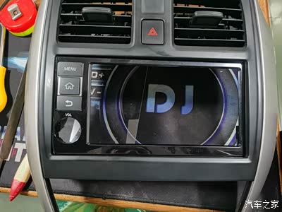

切割好了,干了一个小时左右,不容易啊。
看左下角,有点缺,因为由于按键偏左,所以要往做左切一点,不然按键边要被切掉不好看,所以导致左下角缺一点,需要补一下
用黑色玻璃胶,想买快干的,结果写着快干,要一夜才行
补好了,有点看得出来,但是不明显
组装回来
两侧是这样
挺合适

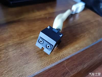

麦克风安装在一键启动按钮底下。
麦克风在这,装好发现蓝牙打电话,麦克风没有声音
后来买了这个原厂的,4线,研究一下,只需要3根线就行
原厂麦克风定义:红色是电源,黑色地线,白色信号线,黄色屏蔽可以不用的。只用3根线就可以了
做好插头插座,通电打蓝牙电话,发现麦克风也没有声音,检查定义,感觉没错,后来发现大插头一个端子没插到位,晕,生产的时候失误,没有测试过估计,插进去就好了
还是安装这里,宽了一点,切开一点就行,还是用原来卡子就能卡住,这个音质很好,一分钱一分货,就是贵了点,50一个。

顺便买个1p插头插座接倒车影像的倒车检测线,方便拔插,以后不用老是要绑线和包胶布这么麻烦了,
安装完毕,挺好看,这是主页面
导航的界面
