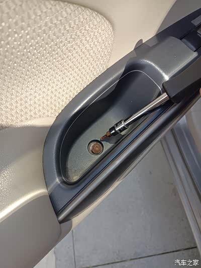

10年阳光手豪16万公里,前几天左后门中控落锁声音很大,疑似内部驱动齿轮问题,但上落锁功能正常。今天果断拆解查看究竟。
先把门板上的扣子拆下
拉手里的内六角螺丝🔩扭下
用工具(螺丝刀)撬动盖板

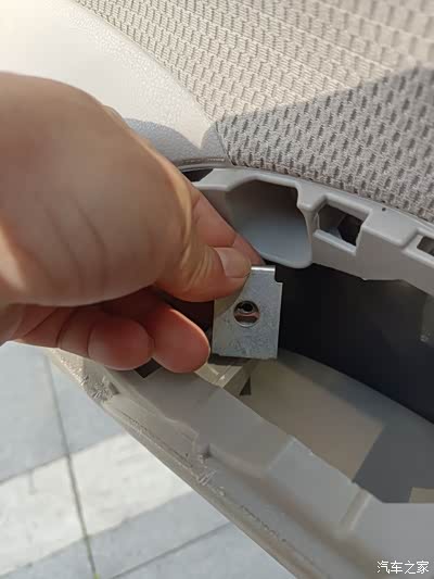

打开后里面是这样的
用螺丝刀扭下里面的螺丝
现在可以拔下内衬板了
