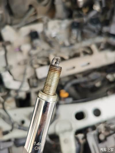

把2缸火花塞拆下看看,没什么问题
