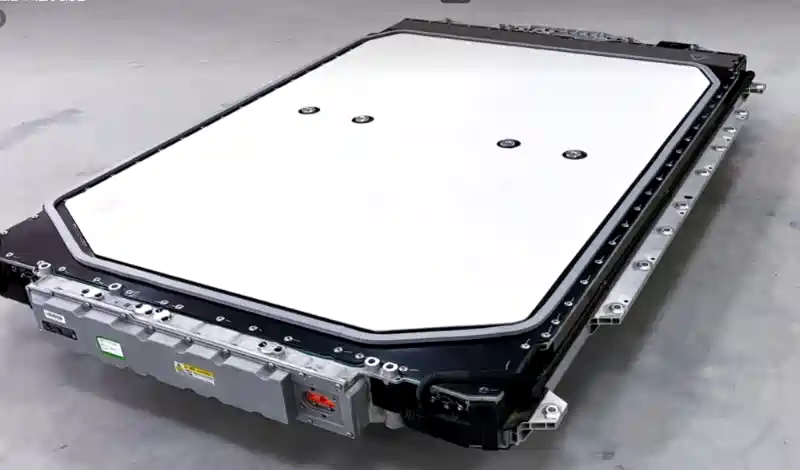

BMS电池容量计算方法
以此电池为例,电池包当前实际容量为151A,这其实就是电池包的额定容量,永远不会变的,出厂就是如此。第2为当前标称容量,表示实际容量。
那这个电池包的实际有效容量为99%。而下面这位比亚迪用户,电池容量实际仅为 (134.38/150) :89.5%:

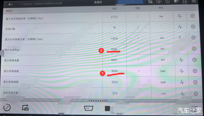

2.最准确方法,通过BMS充电数度进行计算。
在4S店,把电车电放到0%或者OK放光,看一下BMS的当前充电度数,如下图:
看一下上面的1值记录下来。然后用4S慢充充满,再记录1值相对应前值的差别(正常是,就是实际充电度数,表示你的电池充了多少电,这个最为精准),然后这个差值/电池的铭牌上的额定度数=当前的电池容量(比如,我的电池充了78度,电池的额定容量是80.6度,我的电池实际容量为96.7%)。 也可以用2的差值除了电池额定AH,也是可以计算出来。这是比亚迪BMS的实际计算数据,要相信它是准确的,外面的OBD新能源设备,只要支持你的车的,都一样可以读取出来,不是什么秘密。
BMS的当前容量有时候需要学习,所以续航变短,简单方法,可以快速看出来是否有问题,但是要准确的方法,还要放到4S进行BMS实际数据方法2的准确测量方法,方可验证电池的准确衰减!
