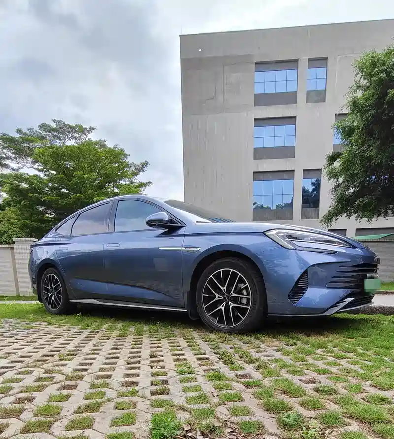

#爱车维修记#海豹dmi的两次维修经历
✅车型:23 款海豹 dmi 尊贵型
✅拥有时间:一年半
