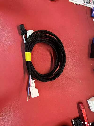

威飒的顶配有nanoe X水离子发生器,一开始没太在意,因为有PM2.5了,心想也够用了,但是过去了将近一年,威飒车如果开窗,速度快了,风噪很大,车里发出嗡嗡的声音。夏天停车时如果开车窗,现在的美国毒蚊子又特别厉害,所以车一直关窗的状态比较多,感觉车里一直有新车的味道。看见水离子发生器能清除异味的宣传,心里就活动了,就在海鲜市场购买了价格比较低的nanoe X水离子发生器,定制线束(不用单独开关,和空调联动),PDD上买的通气用线管和接头。

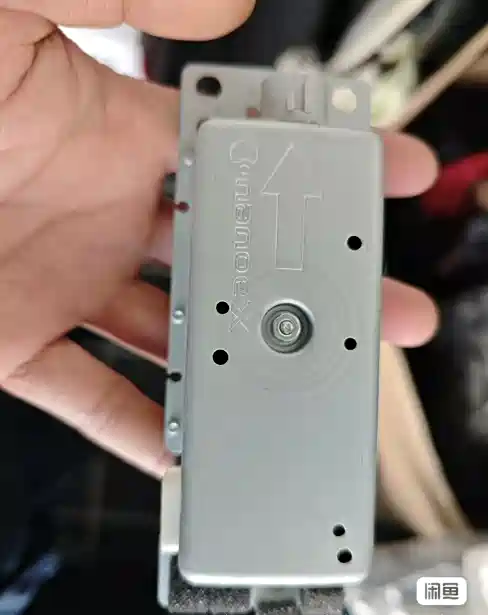

松下的负离子发生器分为nanoe普通小功率(侧面散热孔3条)、nanoe普通大功率(侧面散热孔7条)和nanoe X(据说OH自由基是普通10倍)
借用店家图片,实际发来的端子线是黑色和白色

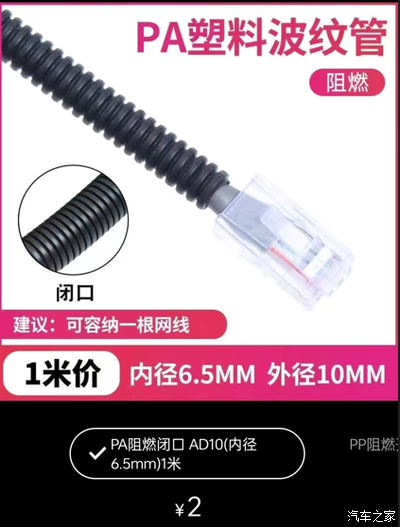

管子分PP、PE、PA,经过比对,决定买PA阻燃管,型号AD10

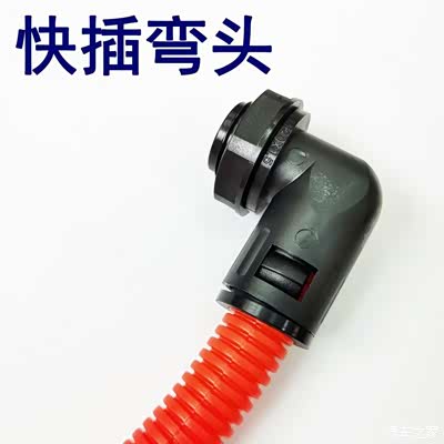

塑料波纹管弯头,型号AD10-M12

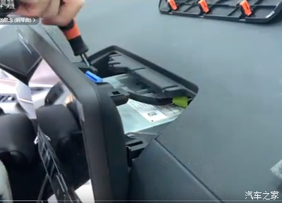

撬开大屏后面的盖子,比较紧,大力出奇迹,拔掉传感器的插头。

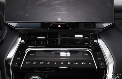

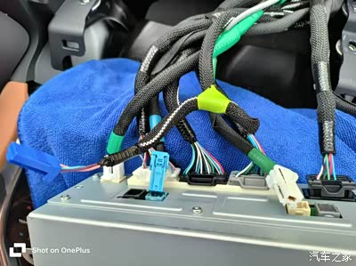

用10号套筒,拧掉4颗固定大屏的螺丝,螺丝的拿取,我是用两个手指头夹住拿的,装回去时也要小心,我一开始装,螺丝没对准螺丝孔,掉了下去,又重新拆了。螺丝卸掉后,然后把住大屏的左右两边,来回摇晃几下就能把大屏拆下,用抹布垫在空调面板上,小心划伤面板。
后面的线很多,记住大概位置,记不住也没关系,都是傻瓜设计,不同的插头插不进。
丰田都是拼积木的设计,先把空调面板拆下来,再把通风口拆下来。没有螺丝,直接把住边缘,用力往外掰。

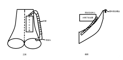

之后就没怎么拍照,通风口后面是一节通风管,后端的顶部有一个塑料卡钉,因为光线不太好,用手电照到以后,应该用叉口的撬棒来撬出来。我是不知道,直接大力出奇迹,直接拽着通风管,带着塑料卡钉拔出来的。比着塑料线管的大小,用电钻在通风管上打了一个孔,把弯头把在上面,线管另一头直接插入发生器的接口,用胶布固定一下,我是找了一个硅胶堵头,直接套在接口,然后在硅胶堵头底部剪开一个圆口,把管子插进去了。发生器我是用两根塑料扎带(勒死狗)固定在大屏线束上,线束的插头插在发生器和空调面板插头上。
手绘了个水离子和通风管连接的示意图

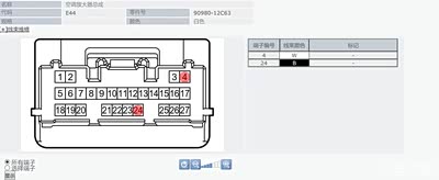

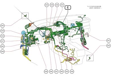

比较麻烦的是两个端子的链接,店家发来了电路图,但是实际操作比较麻烦。
维修电路图,E44的插头-空调放大器,实际位置看下图

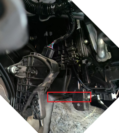

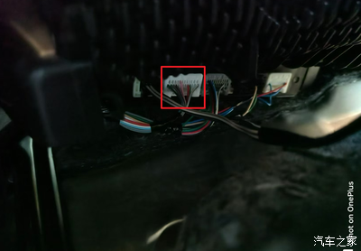

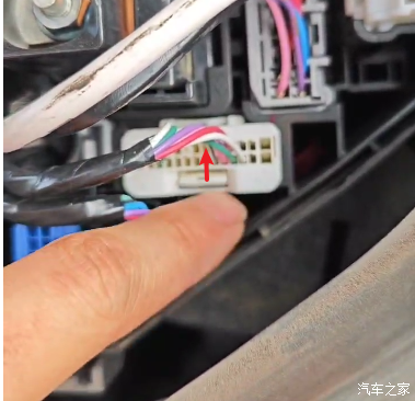

拆开油门踏板旁边的塑料板,E44空调放大器插头在红框处底部,我是脸朝上,躺在主驾驶室,头在油门踏板的地方往斜上方看,用手电筒照着,变换角度才能看见插头。

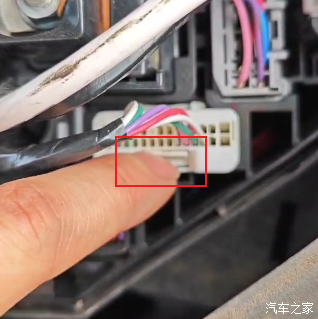

红框处插头,一共五个插头,左数第二个。

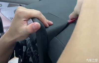

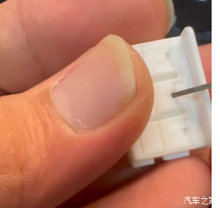

空调放大器插头的拔出,我是借用海鲜卖家的示意图片:顺着红色箭头,用指甲拨动
拨到位以后不动,就可以把空调放大器插头拔出了。
空调放大器插头拔出以后,因为线很短,操作空间有限,要小心施工。要想插进水离子发生器的两个端子,用小螺丝刀抵住空调放大器侧面活动盖的3个缺口,轻轻往上撬,我是撬得太狠,把缺口的塑料整碎了。
当红框处的活动盖往上高出一部分,就可以往线孔里插端子了 。

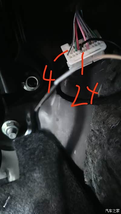

插头从前面往后看
从后面看,注意插头的形状,铁片从头看有点像字母 b ,注意和塑料插头线孔一样方向插入,白线插4号孔(我还没插),黑线插24号孔(已经插进黑色端子),插到底的话,应该看不见端子电线铁片,把插头撬的部位往下按到位,把插头按回原位。插线的时候,我插了一半总感觉线不牢靠,找了两家汽车专修电路的,因为怕麻烦,都不接活,无奈我只有自己接着插了,好歹最后成功了,所以奉劝大家,如果动手能力差,就不要自己升级了。
