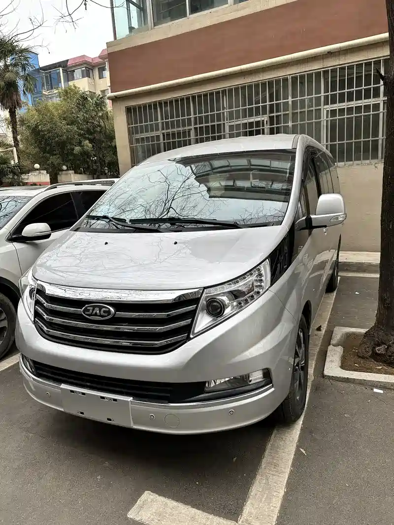

我的瑞风 L5是23年12月买的库存车,现在不到1万2千公里,现在𠕇几个问题,1,电瓶是买了车换的新的,现在漏电严重,放一个星期没有一点电,连车门都开不了,去2次4S店检查都查不到漏电原因,还有一个问题是从来没出现的问题就是怠速时有2次熄火情况,不知道是发动机过热保护还是什么原因,准备再去4s检测,顺便说一下油耗,高速表显9个左右,市区12一13左右。

你有没有加装行车记录仪?如果加装了,把设置里面的停车监控,碰撞检测都关了,再试试。
或者有没有加装其它用电设备,是接在了长电上,而不是ACC或者ON线

我也遇到过这个情况。我初步排查不是漏电,而是有设备在持续耗电。这个设备就是车联网装备,就是中控那个大屏。他不能物理关机,只是软关机。它内含一个移动网络设备,车辆定位、里程、胎压、远程开关车门都在持续工作,以供瑞风的手机App随时调取。这是设计上欠考虑的。
