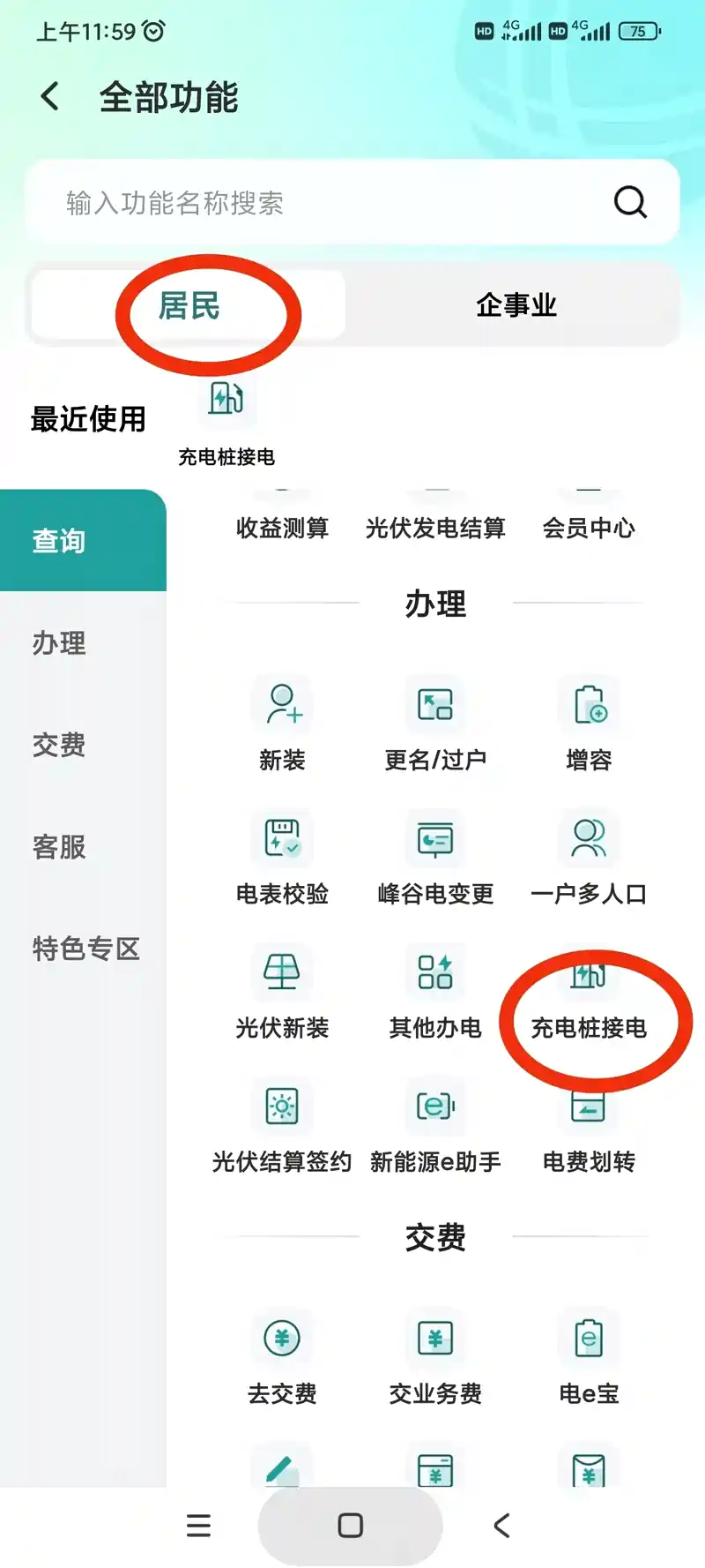

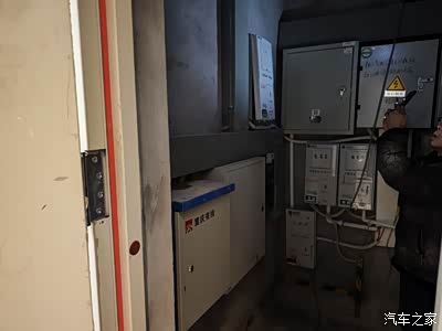

2.国家电网申请,就在APP网上国网上申请,选择个人用充电桩申请,需要提前准备好物管证明的文件照片,电车行驶证。按照要求填写。重庆北碚这边当天就电话我,第二天就看电表位置,第三天就装好了电表。

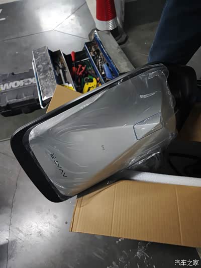

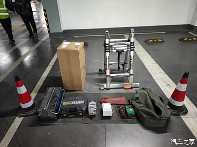

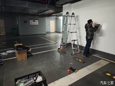

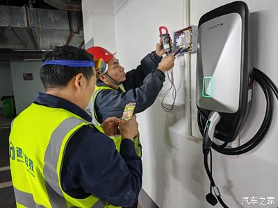

3.阿维塔上申请电桩,我是早期车主,送的家冲电桩和40米线,阿维塔充电桩安装人员和我联系,拉了微信群。第三天就来小区勘测和安装。
流程熟练,安装解释很清楚。安装时间3-4小时。

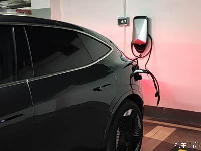

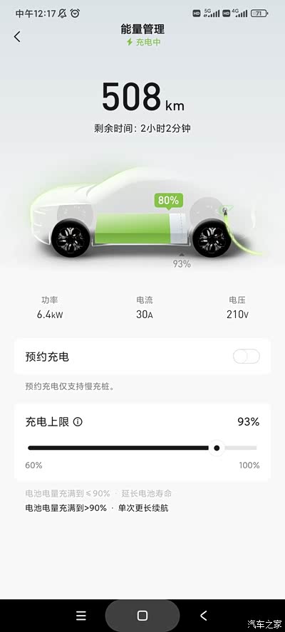

大功告成,插入赋能。
大功告成,插入赋能。
